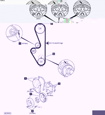

 Заголовок сообщения: Re: как поставить ремень ГРМ | мазда (mazda) форум
20 июн 2010 23:38
Как в мануале показано:
1.jpg [ 73.62 | Просмотров: 4015 ]
