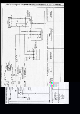

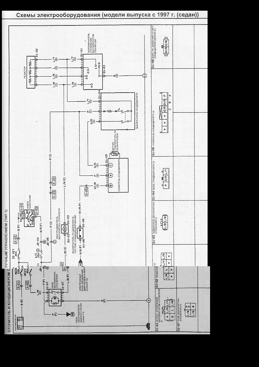

Держи схему и проверяй с тестером
Вложение Cхема_Печки.jpg больше недоступно.

Согласно схемы прозвонил все входы/выходы во все реле что нашёл под капотом, ни от одного из них нет цепи с плюсом вентилятора печки :(
Подозреваю, что я не смог просто отыскать нужное реле (конечно всегда есть шанс на обрыв цепи где-то, но кажется очень маловероятным)

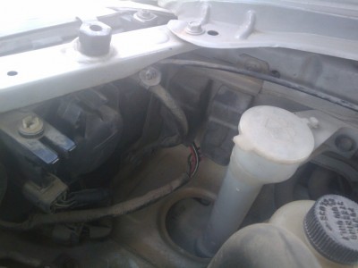

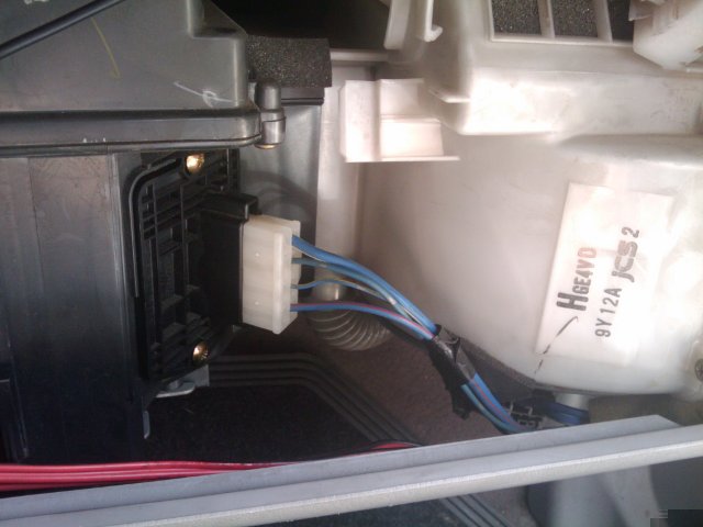

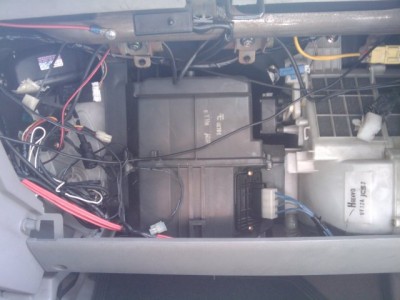

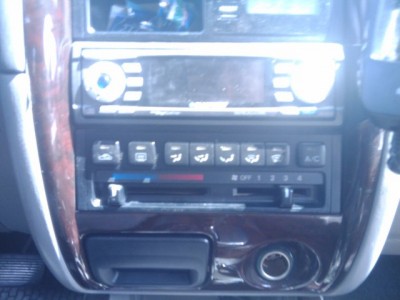

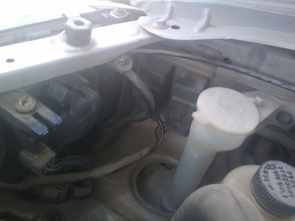

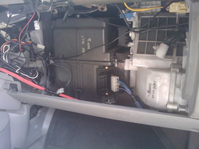

Вот, ниже прилагаю всё что нафоткал у себя в машине.
Комментарий к файлу: Она же, спящяя
2010-06-24 10.16.52.jpg [ 52.98 | Просмотров: 9329 ]
Комментарий к файлу: Сама виновница
2010-06-24 10.16.44.jpg [ 54.98 | Просмотров: 9329 ]
Комментарий к файлу: Моя панелька
2010-06-24 10.16.23.jpg [ 49.16 | Просмотров: 9329 ]

Пару дополнительных фоток
Комментарий к файлу: Те 2 одинаковых реле что нашёл возле правой фары
2010-06-24 11.47.45.jpg [ 83.57 | Просмотров: 9328 ]

Ок, сьездил в гараж к электрику. Нашли реле. Маленькое чёрное.
Для всех кто столкнётся с данной проблемой решение достаточно простое:
реле находится НЕ под капотом. Гений японской инженерии непонятно чем руководствуясь засунул его за пластиковую лабуду/уголок которая для красоты прикрывает стенку салона в правом нижнем углу под ногой пассажира. Тому японскому гению памятник и гвоздь в лоб :evil: .
