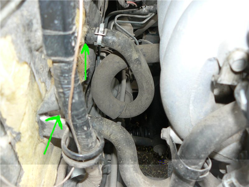

Макс_mazda ge писал(а):
У меня на мазде ГЕ 1,8 уходит куда то антифроз 1,5 литра в месяц. как узнать где? вроде сухо всё
Есть одно "хитрое" место: соединение радиатора печки со шлангами.В этом месте волокнистый изолятор,впитывает антифриз как губка,сразу не поймёшь. У меня похожая проблема была,пока руками все соединения непроверил.
22.jpg [ 89.48 | Просмотров: 4524 ]
Mazda Demio
рукцию!"(с)
 Заголовок сообщения: Re: Антифриз уходит.....Куда??? | мазда (mazda) форум
14 фев 2012 02:52
Сообщений: 2855
Откуда: СПб, Пушкин
Баллы репутации: 75
А у меня прогнил верхний патрубок на радиатор. Там образовалась микродырочка, через которую на горячую
сифонил антифриз, причем распыляясь в такую пыль, что глазом было незаметно. Обнаружил случайно - жал все
шланги и патрубки на горячую и вдруг в солнечном свете увидел туман. После замены патрубка перестал уходить.
