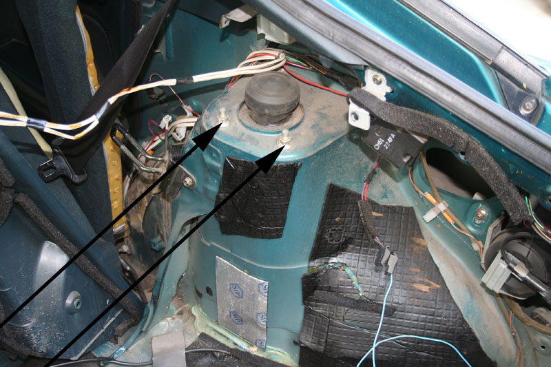

Нужен размер м/у центрами этих отверстий противоположных чашек.
44.jpg [ 138.45 | Просмотров: 1764 ]

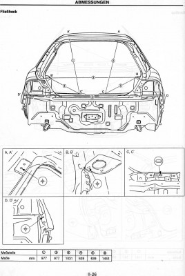

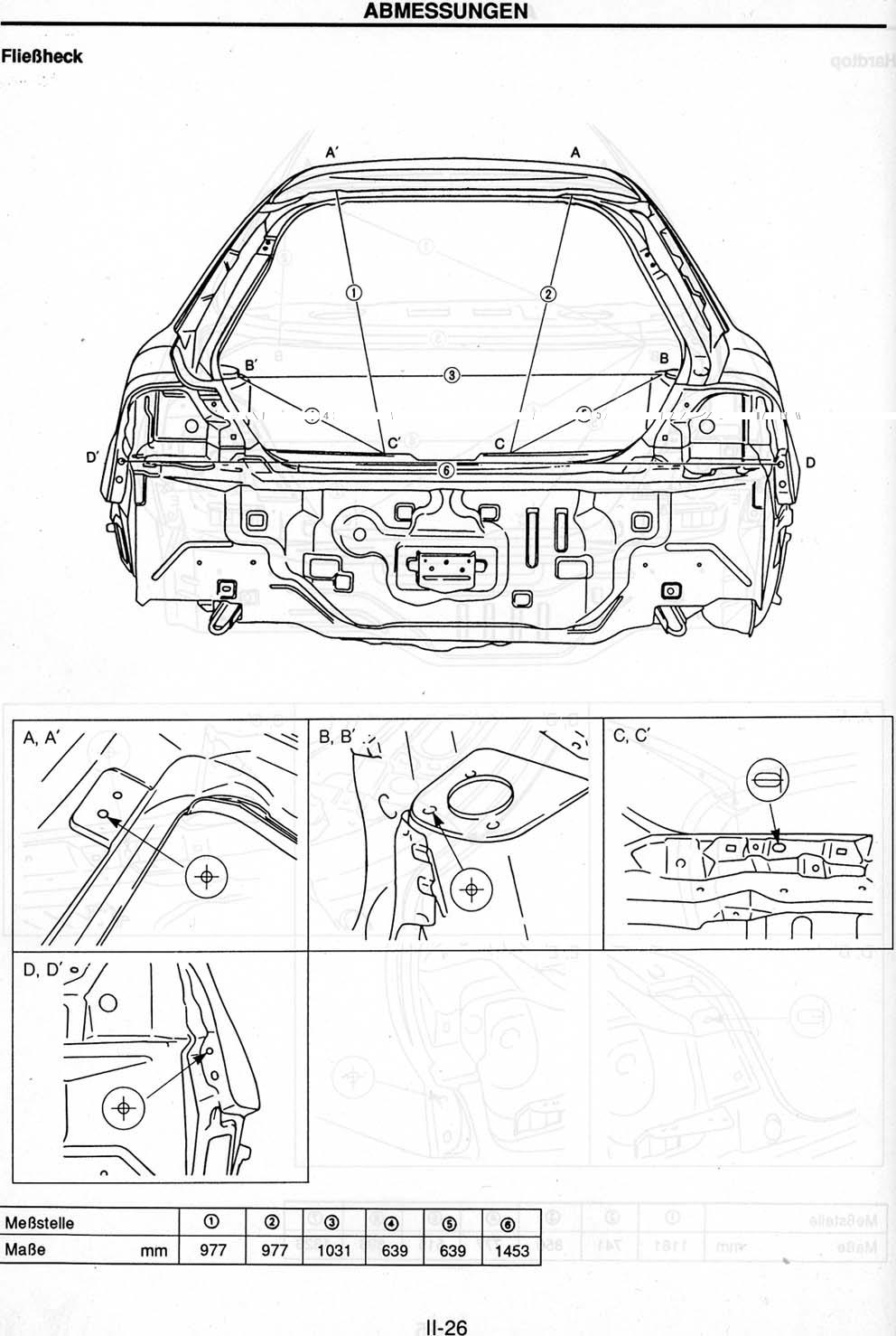

-3.jpg [ 153.31 | Просмотров: 1725 ]
