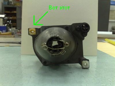

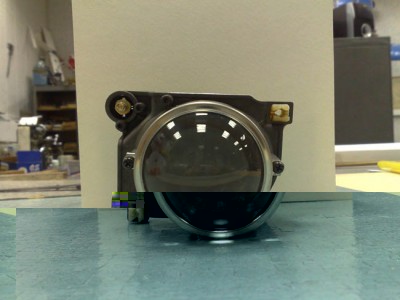

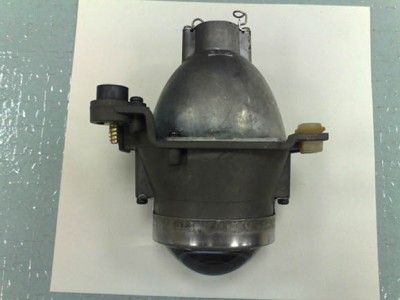

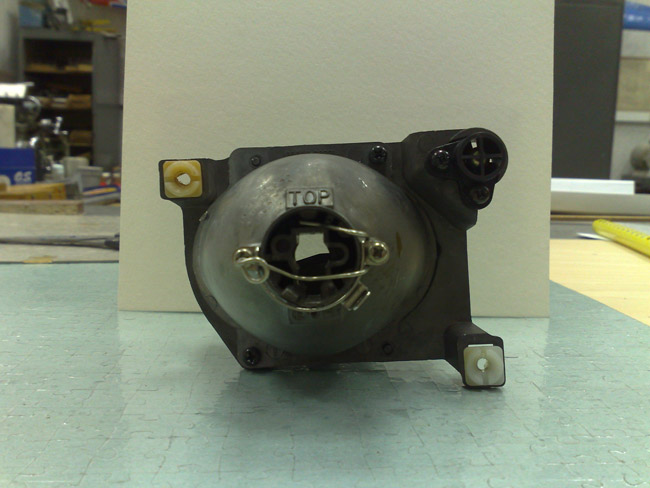

Фотка линзы для левого глаза. На виде сверху, видно как крепёжный шарнир и "регулировочные отверстия" смещены от оси стыковки корпуса с отражателем. Для нормальной установки в корпус фары DEPO нужно совпадение с осью.
Правая из Англии которая четко встала.
Также туда можно нормально вкрячить, правда придётся сделать самодельное крепление, линзы типа MORIMOTO mini или ещё какую мелочь.

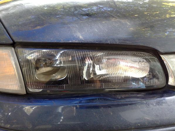

Был в июле на ПИКе, у своих, сказали:
ПРЕТЕНЗИЙ К КСЕНОНУ МЫ НЕ ИМЕЕМ!!!!!
Техосмотр Вы пройдёте, только на дорогах вас зае..ут, и рекомендуют снять.
Только вот на дороге, особенно за пределами МСК, проблемы встречаются, так докапываются к ярким фарам, да, не имеют права пока ничего изымать, только времени люди тратят от 20 мин на уговоры и доказательства, а особо нетерпеливые и жадные до денег, получают штрафы за всё подряд. Ну не ксенон так у вас аптечки нет, тонировка на передних стёклах и ручник не работает. Увы, так и есть.
Я не противник ксенона, наоборот, с ним светлее да безопаснее, просто нет желания лишний раз с товарищем инспектором общаться. Хватает подстав с их стороны на трассе в отношении превышения скорости.

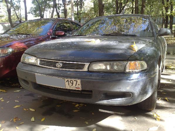

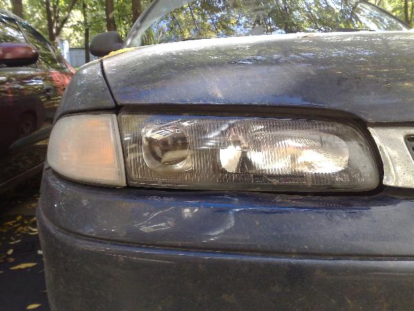

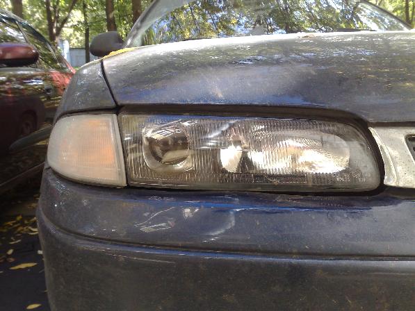

То, что получилось.
Свет выложу позже.

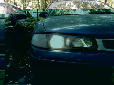

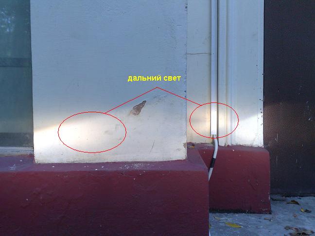

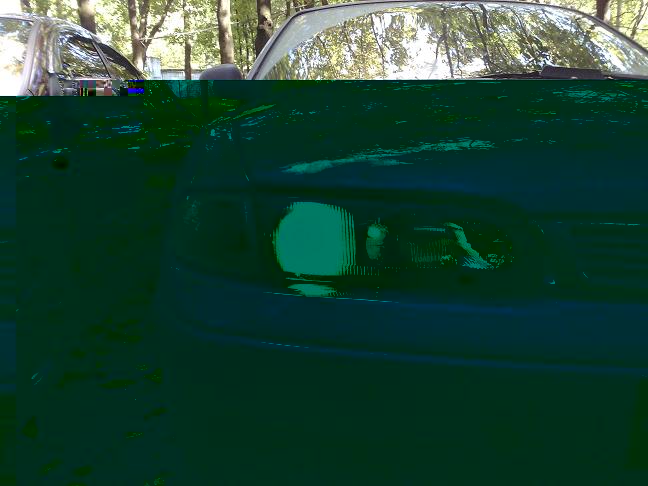

Ближний свет, с использованием "блоков дожига", лампы Catz 55W
Дальний - без дожига, лампы стандарт Филипс 55W, отражатель родной, DEPO. Пятна света в кружочках.
Расстояние до стены около 5 метров.
Ночные фото позже.

Я стомал на родной фаре Вот этот сухарик см.фото. Поставил Depo свет г..но и хочу попробовать переделать. Интересует можно-ли махнуть этот сухарик с линзы Depo на лизу Toyo? Он вообще снимается?
