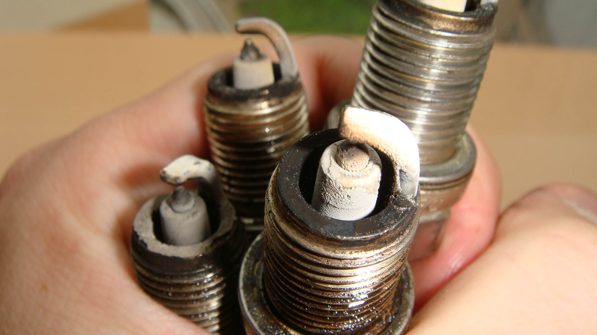

сегодня ехал-ехал, и вдруг машина как бы "чихнула" раз.. ну ладно, думаю, пофиг, потом через полчаса опять чихнула. в итоге я решил вывернуть свечи и увидел сие. это по-моему вариант №3.
На третьем фото наоборот пример чрезмерно бедной воздушно-топливной смеси. Цвет электрода от светло-серого до белого. Здесь есть повод для беспокойства. Езда на слишком обедненной смеси и при повышенных нагрузках может стать причиной значительного перегрева, как самой свечи, так и камеры сгорания, а перегрев камеры сгорания прямой путь к прогару выпускных клапанов.
Есть повод для беспокойства.. ну вот, я беспокоен черт возьми :) а че делать не написано!
фильтр воздушный сменить, или где?

на верхнем фото мои свечи сранеькие)

1е - проверить подсосы воздуха после расходомера

а как это сделать?) и что именно проверять? как дует в лицо, или что?)
я нуб еще, нифига не понимаю где эти подсосы..

Нормальные свечи, вот только на фотке одна непонятная - слева в жмени. Ободок не черный.
Для начала можно ее поменять с соседней и через пару сотен еще раз сравнить. А лучше сразу новую поставить...

Serge писал(а):
Нормальные свечи.
+1, у самого, примерно, такие же - никаких проблем. Хлопки вряд ли от этого.

да, я тоже думаю, что все ок с ними..
теперь новая проблема.
температура падает, и кол-во дыма из трубы по утрам растет ((( жесть. и машина хреново тянет(

Вот та свечка, что не понравилась, это из-за освещения она такая на фото? Похоже на проблему в цилиндре, словно антифриз попадает :( ....

нет, с освещением все норм. это такая свеча. антифриз как был на месте, так и остается на месте...

чессгря у меня таких ужасных свечей не было никогда... налет стремный.
Что-то там не то :( ... Сильно от других отличается в худшую сторону.
Налет от бензина гавняного, ничего с этим не сделаешь... :(

окей) скок стоят новые железки такие?) и что толку с них новых?
