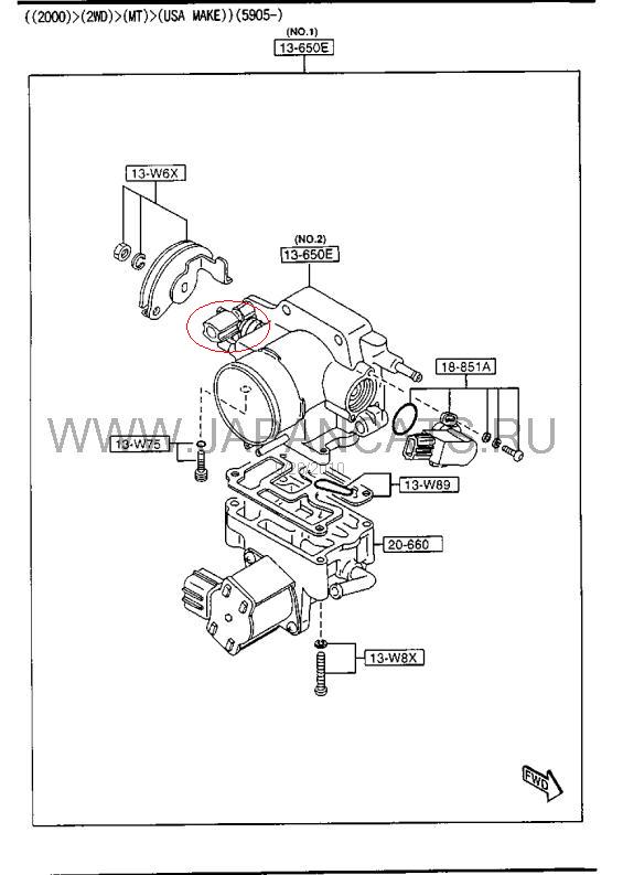

1. Что за деталь обозначена красным овалом на прикреплённом изображении?
Какой-то датчик,но не пойму какой.....одноконтактный. При сдёргивании клеммы с него обороты начинают расти.....до скольки не проверял,на 2-х одел фишку обратно)

1. это концевик ХХ.

ну тогда без концевика у тебя нет стабилизации ХХ и при включении потребителей должны падать обороты.
если на ДЗ его вообще нет конструктивно (или его просто скрутили?), то он в датчике положения ДЗ и там соотв. не 3 контакта - а 4 или 5, оттуда можно и взять сигнал для мозга.
(при отпущенной педали провод, который идет к концевику - должен быть замкнут на массу, как только чуть приоткроешь заслонку - размыкается).

Не...его там нет конструктивно. Разъём на ДПДЗ 3-х контактный! Видяху первую вроде залил с Божьей помощью :oops:

Жду прихода катушки и прокладки впускного. Буду менять и смотреть,что получится :pardon:
 Заголовок сообщения: Re: М626GE вопрос про заслонку и возможно пропуски зажигания | мазда (mazda) форум
28 сен 2010 10:52
Сообщений: 1614
Откуда: Мурманск
Баллы репутации: 157
340 - датчик распредвала. Видимо с трамблером когда крутил, она и выскочила. У меня также было, потом исчезла и не появлялась больше.
