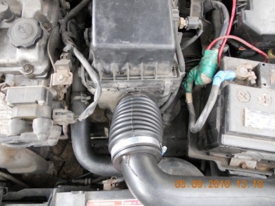

не стал искать а сделал так, обошлось всё не больше 200 руб.
.jpg [ 196.82 | Просмотров: 2095 ]

у меня там просто пластиковая вставка, ибо не особая нужна герметичность.
 Заголовок сообщения: Re: кому-нибудь пригодится порвалась гофра на возд. фильтр | мазда (mazda) форум
26 сен 2010 19:14
Эта та, что спереди, молодец конечно. Вот та, что сзади, от расходомера до заслонки, тут неплохо услышать решение
На что были потрачены 200рр?

Forest писал(а):
гофра от волги=100 руб. + на зад хомут подошёл старый,а спереди купил 49 руб + резиновое кольцо-уплотнитель по-моему от унитаза купил в сантехнике 20-30 руб. вот и всё подошла как родная.
