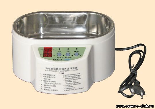

В общем. Решил я проверить свои форсунки, и очень был огорчен результатом сей проверки. Форсунки не распыляли бензин, а выплевывали его струёй. Ну конечно я решил это дело исправить. Почитал форум, как люди это делают, и сделал, только вот результатов этой промывки ни каких. Полез в инет, оказывается там люди форсунки ультразвуком лечат. Поехал по всему городу искать умельца, но увы не нашёл. Ультразвуком, сказали мне у нас не делают.
И вот, зашел как то у меня разговор с товарищем о ультразвуке, и он поведал мне что в магазине можно купить ультразвуковую ванну, для очистки плат. Прихожу в магазин, и в правду, лежит ванночка, стоит 900 руб. Взял самую мощную на 50 ватт.
Приехал в гараж, снял форсунки, всех их поцепил к 12 вольтам, залил в ультразвуковую ванну очиститель инжектора, погрузил их туда, и в течении часа мучал их, переодически открывая и закрывая форсунки.
И................ о чудо!!! Струя пропала, стали работать как им и положено.
В результате, никаких дерганий двигателя на ХХ, и при движении. В общем красота.

Можешь сфоткать сей девайс и в каком магазине брал?

Сфоткать могу но позже, телефон в ремонте. Брал в магазине радиочастей

Вот точно такая как и у меня
ultra_sonic_540.jpg [ 26.09 | Просмотров: 5099 ]

так и называется ультразвуковая ванна?

да цепляешь от аккума, полярность не имеет значения, а раствор он говорил брал очиститель карбюраторов, я знаю что такой продается только в балончиках под давлением

пойдет обычный ацетон, или добавка в бак для прочистки инжектора - карбюратора

я бы брал что-нибудь менее агрессивное, даже про карбклинер задумался бы! есть спец средства для чистки форсунок они в балонах не под давлением . литр стоит рублей 800!

В уз не важно чем заливать,лишь бы выносило частицы,тут другое,может и контакты расшатать,на форуме описывали случаи смерти форсунок после уз

Видел большой список номеров форсунок (наверное далеко не полный) которые мыть ультразвуком нельзя - рассыпятся! Советую поискать гуглом

Небуду ничего утверждать, но факт остаётся фактом, лить форсунки перестали. Кстати после чистки, в ванночке осталось много очень мелкой как пыль грязи.

Почитав много инфы по чисткам форсунок, в большинстве случаев во всех этих жижах ацетон основной материал, замачивал в ацетоне на минут 30 потом промывал под давлением этим же ацетоном с помощью насоса от волги, опять на 30 мин. замачивал, потом промывал, ничего с ними не случилось.

он верно говорит ,сам чистил в ультразвуке с напрягом и очистителем инжектора ,отмылись как новые,и распыл пошел вместо не пойми чего , до этого с каплями был и нестабилен.холостой действительно стабилизировался четко ,по моему даже приемистость лучше стала ,по крайней мере я как то это ощутил .
никакая ретона с настоящим ультразвуком не сравнится(она вообще не работает.....) ,в настоящий мощный даже руки совать противопоказано на длительный срок -----------разбивает кости и связки..
если кому надо могу такую продать ,у меня их две штуки ,мощность на звук 300вт ,туда не только все форсунки влезут ,но и целиком узел заслонки дроселя вместе с чем нибудь еще .
если засунуть в нее сд диск .................он станет прозрачным ..........сбивает вместе со всем металлом нафиг ,я так хотел диск почистить .............и потерял его навеки.......

Не разбирался ещё толком в устройстве эл.форсунок мазды, но когда я мыл мех.форсунки от ауди (а они открываются давлением и все металлические), так после ацетона буквально в течении пары минут клапан покрылся ржой и распыл тут же снова ухудшился.
Когда же я их замочил в ацетоне на пару суток, то некоторые местами умудрились поржаветь прямо под толщей ацетона %)

Вроде в УЗ ванны горючие жидкости лить запрещено. Не?
