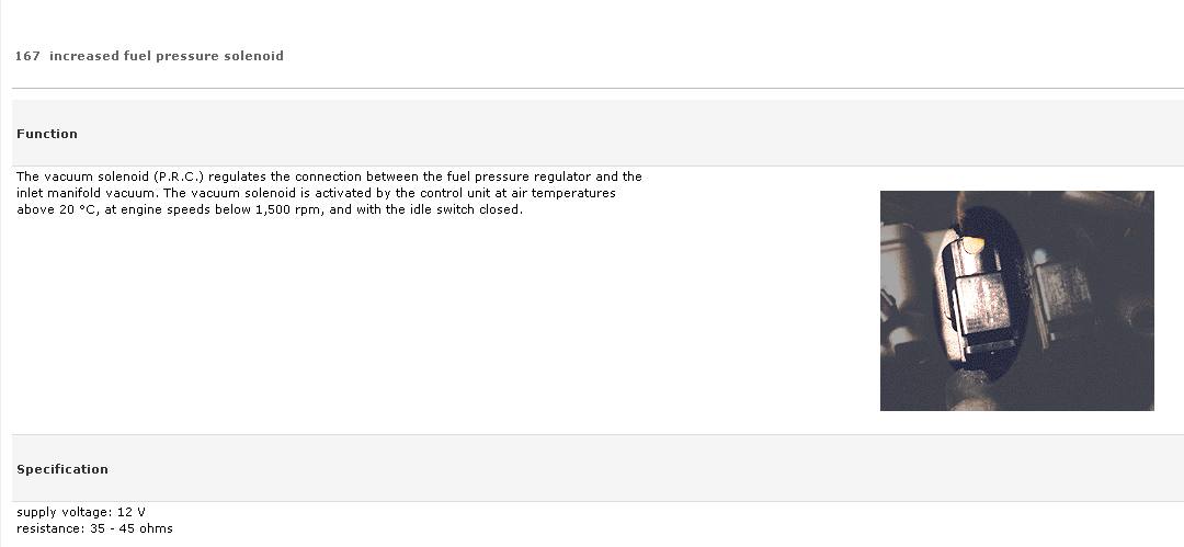

Даже и не знаю - может это он? Другого как то на схеме нет, видать механика там (как обычно и есть)

от регулятора давления,что на рампе,отходит трубочка идущая к соленоиду-вот там и есть эл.цепь.
