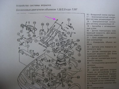

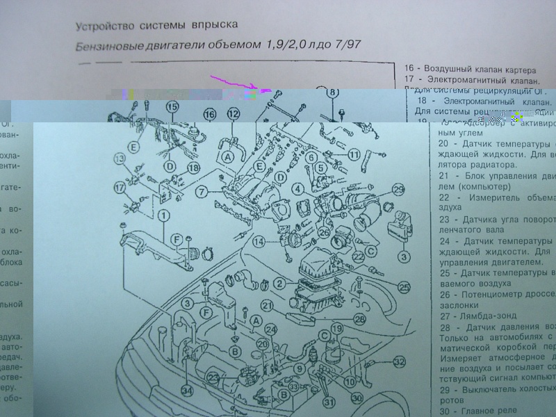

Всем привет, народ подскажите по такому вопросу. Когда я прочистил форсунки, и начал все собирать назад заметил, что болт, обозначенный стрелкой
P1011174.JPG [ 199.39 | Просмотров: 2007 ]

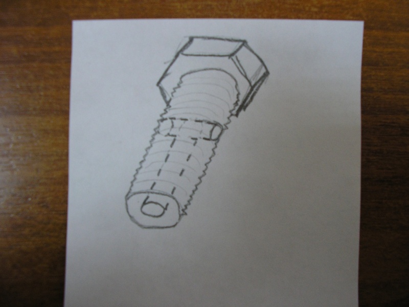

имеет внутри полости, либо же две канавки , которые пересекаются
P1011175.JPG [ 107.38 | Просмотров: 2007 ]
надеюсь понятно нарисовал. Этот болт еще вкручивается через две медные шайбочки, они так же видны на рисунке. Я подумал, что в закрученном состоянии болт должен остановиться так, чтобы отверстие стало параллельно самой рампе, что бы через отверстие мог проходить бензин. Я наметил на шапке болта мелом полоску где она есть, что б в закрученном состоянии я точно знал как расположено отверстие. Когда я закрутил болт, оно провернулось дальше чем нужно на угол примерно 45 градусов. Возможно это из-за медных шайбочек. Когда я завел двигатель, то после прочистки он стал очень плохо и неустойчиво работать на холостых, они регулярно прыгают и двигатель при работе потряхивает весьма существенно, сидишь в машине и просто ужас как его колбасит. При повышенных оборотах такого нет. Подскажие, кто знает должен ли болт стоять так, что б отверстие было параллельно рампе? Для этого придется поискать медные шайбы бОльшей толщины.

мне кажется что внутри есть фаска радиальная, за счет которой болт будет в любом положении пропускать топливо через отверстие.
а тряска из-за чистки форсунок, что-то некорректно было сделано.

По сабжу точно не подскажу,ибо никогда этот болт не трогал. Но думаеццо,что отверстие-таки должно быть параллельно рампе,судя по рисунку и моему мнению. На истину не претендую :pardon:
Имею спросить один вопрос: зачем нужно было вообще этот болт трогать,когда форсы можно и так снять открутив 2 болта крепящие рампу к коллектору?

да вот, я не знаю, как то показалось, что его обязательно откручивать, но там болт как будто в какой то сфере вкручен, может быть там и не обязательна паралельность, просто думал может быть кто-то точно знает.

Проверено на днях после чистки форсунок - как вкрутиш так и будет - работает. В рампе полость так что отверстия не перекрываются.

ок, спасибо. значит, что-то другое...
