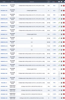

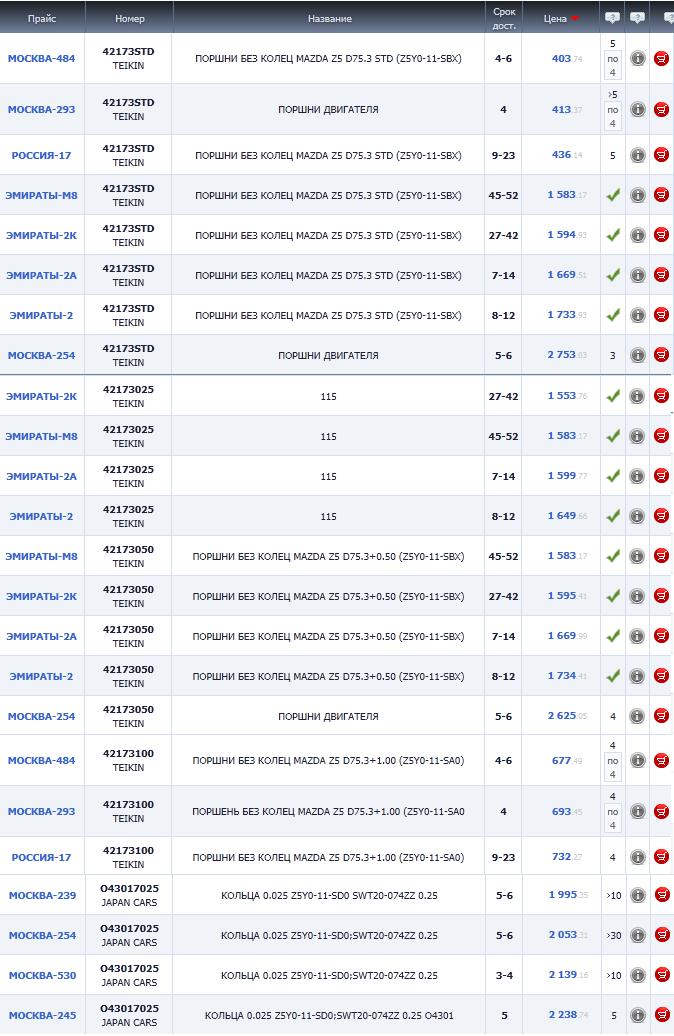

UPDATE
кольца 0,25 найдены :
Japan Cars O43017.025 OEM производитель судя по всему NPR (цена около 2000р за комплект)
поршни найдены :
Teikin 42173025 (с ценой неясно, STD идут по 600р за штуку, 050 идут по 800р)
попутно нашлись оверсайз поршни 42173100 , без колец :D
Z5-DE pistons.zip [3.11 ]

Херасе :o А поискал-поискал на 0.25 и купил на 0.5 а ты что-то нашел! Так держать.
тока у меня не бьется 42173025

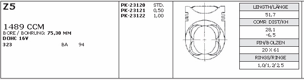

UPDATE
Пока искал +0,25 попадались оверсайз +1,00, что меня заинтересовало
(есть у меня движок на 0,50 расточенный)
в итоге нашел 3 варианта:
1. Teikin 42173100 ("поршень двигателя без колец") Япония
2. Mahle 6273702 ("снято с производства") Германия
3. Sanico PK-23122 ("поршень в сборе") Германия
О последнем подробнее:
Sanico piston.jpg [ 46.16 | Просмотров: 2851 ]
SANICO AUTOMOTIVE
www.kuehne-motortechnik.de
http://www.sanico.ru
В сборе т.е. Поршень-палец-кольца
Цена судя по прайсу 38,59 евро что ~ 1500р = 6000р за комплект (в принципе, комплект поршни+кольца не оригинал, любого размера, на Z5 выходят в подобную сумму)
