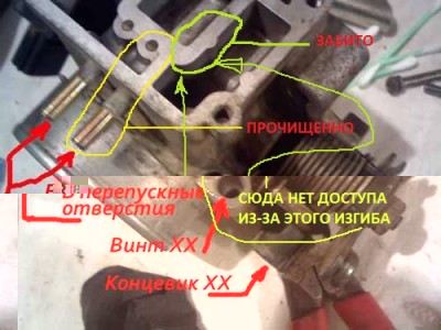

Приветствую всех!
На данный момент расклад по этой проблеме такой: снял и хорошенько помыл БДЗ, впуск и помыл все каналы, НО! один из двух каналов был забит наглухо. Вычистил с обоих сторон до упора, однако канал этот не прямой, и естественно посередине он так и остался забит. Физически к этому месту нет доступа, очиститель не помогает. Может есть какие не стандартные варианты как его можно прочистить? Может компрессором?
Результат: машина на холодную заводится со второго раза, но таким способом: первый раз кручу 10-15 сек не больше (может один раз чихнуть, а может и нет), жду 20-30 сек и со второго раза уверенный пуск с полоборота.
Так вот, вопрос такой: может ли этот забитый канал (на фото) давать такой эффект при запуске? (Партизан писал що если случайно перепутать вакуумные трубочки местами или случайно замазать перепускные отверстия грунтовкой, то будет полный ПЭ)
ЗЫ: БДЗ и обязательно впуск мыть полюбасу (впуск отлично моется с помощью клинера и ПР-ки, полностью обмотанной ветощью), Г там немеренно, и все отверстия на входе забиты как минимум на половину, и конечно глушить ЕГР!

ты посмотри,куда эта забитая трубка идет, а идет она на ЕГР.А если ЕГР заглушен, то для зачем эта трубка нужна? У меня две заслонки , одна не забитая ,другая соответственно, разницы в работе не наблюдал.Но дело хозяина ,надо,так прочисть.
