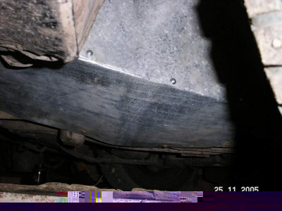

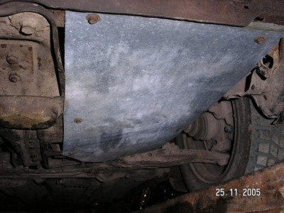

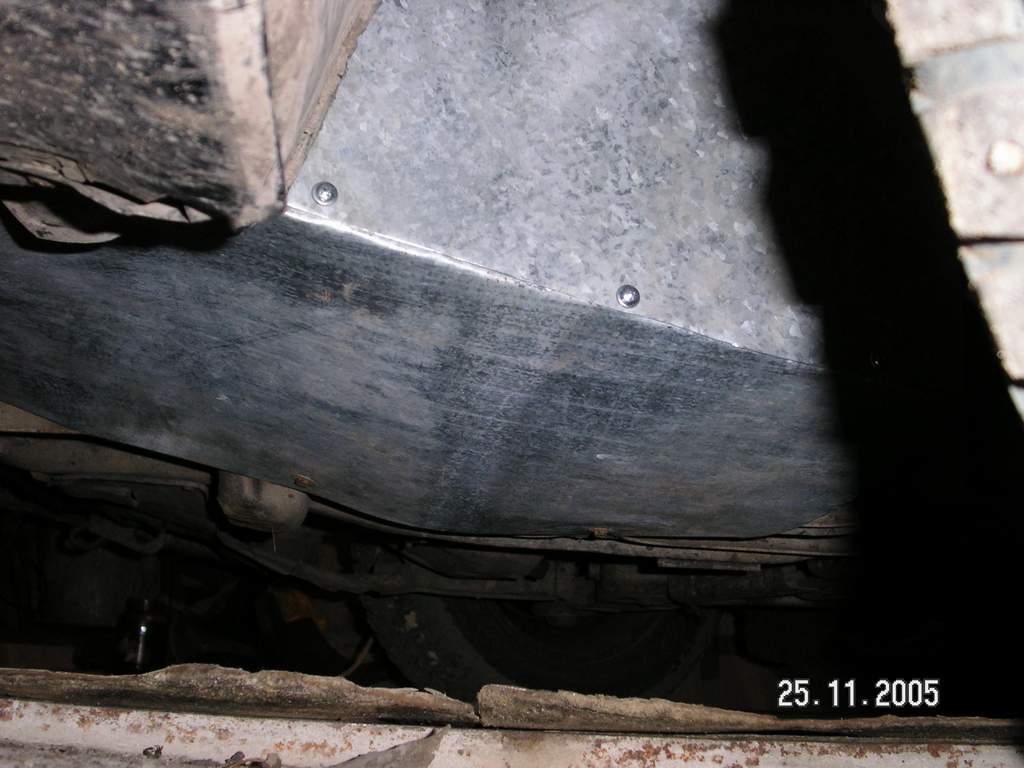

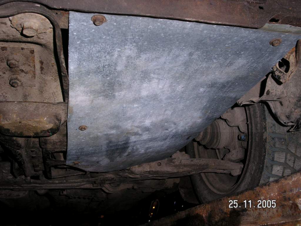

Писал как-то: по остаткам разломанной защиты скроил защиту из оцинкованного железа. На каждую сторону из двух частей: вертикальную и горизонтальную. Сцеплял между собой саморезами с пластинками, которыми крепят подкрылки. К кузову - в штатные места.
С тех пор под капотом чисто и сухо. Т.е. получилось чисто грязезащита. Меня устраивает.

perchic1 писал(а):
Мне именно такая и нужна, пластиковая зимой вся посыпалась.
Помнится пытался ее сфотать, но не очень информативно вышло:
PICT0008_i.JPG [ 88.76 | Просмотров: 5250 ]
PICT0007_i.JPG [ 75.77 | Просмотров: 5250 ]
