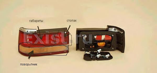

вот фотка
Image.axd.JPG [ 17.28 | Просмотров: 2512 ]

Задний ход-на крышке багажника!!!!

Алексей точно, точно
Посмотри лампы, если дело не в них, гляди разъем под капотом, провод идет от коробки, там тоже часто окисляется

там где ты стопак пометил,то не стопак должен быть,а задний противотуманный фонарь.а стопак в уголке,вместе с габаритом двухконтактная лампочка

ПтИц ага, стопаки вместе с габаритами

фонари заднева хода находятся на крышке багажника у мене оборвался провод возле Левои
петли крышки багажника провод синее зеленое полосою удачи
