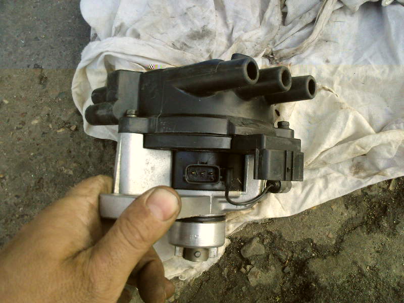

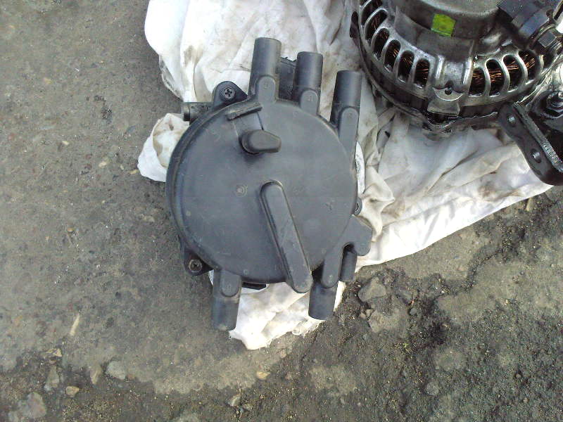

Каждый день узнаю что то чудесное.. :) Трамблер с KF.. ну, размандячили его, вывели провода на внешнюю катушку, а как искру обратно под крышку заводить будем? расскажите, правда очень интересно.. запатентую, продам мазде и стану богатым человеком.. :)
совмещать - разбери трамблер, внизу есть штырек, который передает напругу через крышку на бегунок, а бронепровод заводиться с тыльной стороны (вытаскивается заглушичка) омы правда не мерил, но машина завелась проехал немного, но проблема не ушла - собрал все родное назад :(

Сообщений: 857
Откуда: Подмосковье
Баллы репутации: 16
Запатентовано.. :)где то так и думал.. провод вставляется без колпачка или штатный разъем на конце встает без переделок?
да. только провод
