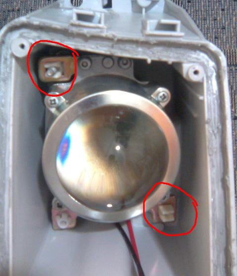

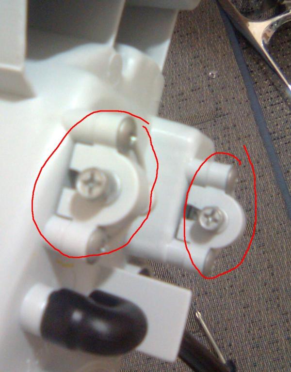

quibeek писал(а):
Дома валяется убитая Дэпа - там 3 винта. 2 на дальний, 1 ближний.
Не верю... (с)
Ниже приведу фото фары Депо "made by Мяут"
Дальний, да - 2 винта
999999.jpg [ 57.27 | Просмотров: 7746 ]
Но ближний никак не один винт
888888888.jpg [ 32.54 | Просмотров: 7746 ]
ak47acab если на секции дальнего света оба винта регулируют только вертикалную плоскость, значит с противоположной стороны (относительно винтов регулировки) отражатель не зафиксирован.

glukonavt писал(а):
Не верю... (с)
тАК ВТОРОГО винта нет ,значит фара под корректор ,поставь корректор и будет винт :D .
