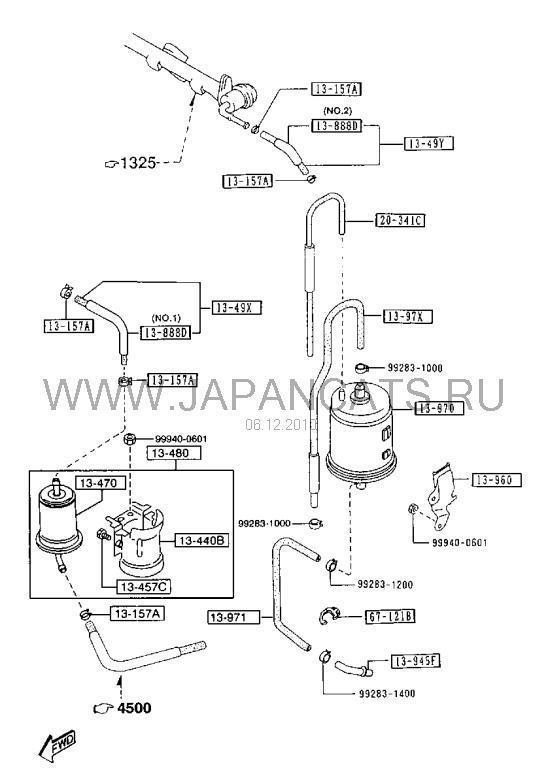

вот, может хоть какая-то помощь от этого будет
Комментарий к файлу: взято с www.japancats.ru
122321.JPG [ 49.16 | Просмотров: 11379 ]
13-480 - фильтр с креплением;
13-470 - собственно, и сам фильтр;
13-440В - скоба
13-457С - тот самый болт, который надо крутить на ощуп
