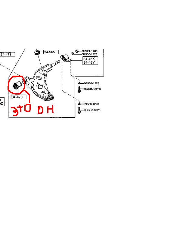

 Заголовок сообщения: Re: Разгоняюсь,машина уходит влево | мазда (mazda) форум
08 дек 2010 12:17
Зарегистрирован: 08 ноя 2010 17:46
Сообщений: 214
Откуда: Челябинск
Автомобиль: 626 GE2.5 1992г
вот этот сайлент
08 дек 2010 12:38
Зарегистрирован: 27 ноя 2010 09:21
Сообщений: 32
Откуда: Belarus,Brest
Автомобиль: MAzda 626 GC
а визуально можно определить что ему хана?или с помощью там чего нить?
