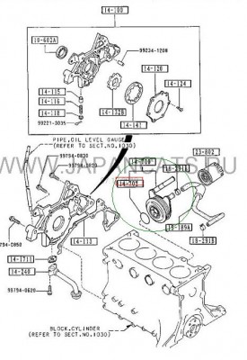

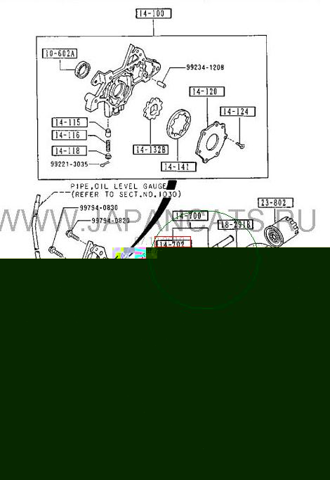

У нас на работе у сотруднице похожая ситуация была на Kia, машину на эвакуатор и в салон. Оказалось из за сильного мороза сальник (на кленвале с правой стороны) деформировался (почему так не кто точно не знает), а на тёплую или горячую всё было нормально, а по утрам лужа под машиной.
И вот ещё вопрос, а у тебя на машине есть маслоохладитель (обвёл зелёным кружочком)? Если да, то за ним есть кольцо уплотнительное (красный квадратик), вот его от мороза тоже может покоробить
