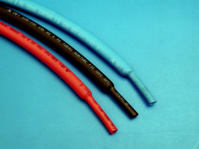

а как думаете если на тормозную трубку в целях защиты термоусадочный кембрик одеть ?
215030.jpg [ 22.69 | Просмотров: 2552 ]
 Заголовок сообщения: Re: Знатоки, подаскажите плз | мазда (mazda) форум
12 окт 2010 21:44
а от чего защищать? она и так практически не должна гнить, а на изгибах там заводская пластиковая оплетка :)

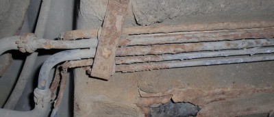

Ещё как гниют , вот фото GE 1992 г в , я имел ввиду одеть его на новую трубку а не на старую :D
CIMG0056.jpg [ 189.23 | Просмотров: 2537 ]
12 окт 2010 22:16
чет стремно там все, включая кузов :(
12 окт 2010 22:22
Сообщений: 315
Баллы репутации: 13
большинство GE 1992 года в таком состоянии
12 окт 2010 22:24
мне попадались все в гораздо лучшем состоянии... а насчет тормозных трубок на СТо удивились что я менял, т.к. еще гнилых не видели...
может у вас соль покруче нашей на дорогах...
