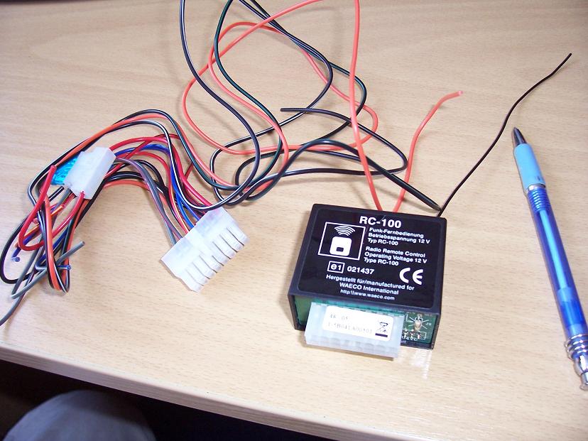

Народ помогите! купил дустанционку с пультом, написано типа цепляем своими силами, все бы нормально, да понятия не имею где находится реле центрального замка и поворотников :o . Мазда 323 ф/96 года... буду очень признатален за информацию!
Комментарий к файлу: а выглядит это так:
100_2977k.JPG [ 93.65 | Просмотров: 6648 ]
20 июн 2006 22:53
ну где он, ума не приложу....а где реле поворотников? тоже фиг знает... :o
20 июн 2006 23:08
Так какого ты тогда сам собрался ставить сигналку. :crazy:
Реле централки или комутатор ц.з. находится в вод. двери.Схема подключения зависит от кол. контактов на нем. Это должно быть описано в бумажке к сигналке.Если нет движка в вод. двери ( а его обычно нет) то придется докупать. Иначе она не будет открываться. Или переставляй с задней двери.
А вот найти реле поворотников очень просто , включи аварийку и послушай где щелкает. Это оно и будет . Или подключай напрямую к кнопке.

Мордень, на моей реле центрального замка стоит в ногах переднего пассажира правой стороны за декоративной накладкой. А реле поворотников под рулем, где дергалка открывания капота. :D

Движок который дергает тяги замка что бы он открывался и закрывался.

поставил за час, все великолепно работает, еще раз спасибо! :Yahoo!:
