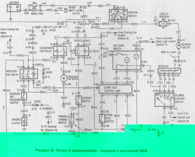

А где там релюха,чёт я не нашёл :pardon:
199.jpg [ 59.72 | Просмотров: 7701 ]

Я схему добавил-нет релюхи :no:

Nitro писал(а):
твой вариант? что и где смотреть!?
переключатель и провода,а со схемой надо подружиться-правый край там печка :)

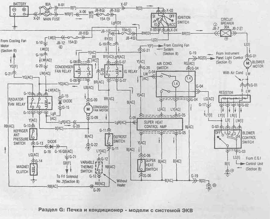

В схеме ее,таки да,нету.
 Заголовок сообщения: Re: Сломалась печька на 626 GD!!!!! | мазда (mazda) форум
08 янв 2011 14:54
А как она включена?
08 янв 2011 15:07
Сообщений: 1982
Откуда: Одесса
Баллы репутации: 97
vliv писал(а):
А как она включена?
Если верить "воркшопу",то,как то так. :)

vliv писал(а):
А у меня такого воркшопа нету :(
Как бы мне разжиться?
Залил на файл-обменник. :) http://depositfiles.com/files/2jpuhs7gy
Там только схемы,весь воркшоп "тяжелый",но если нужно,залью немного позже.
