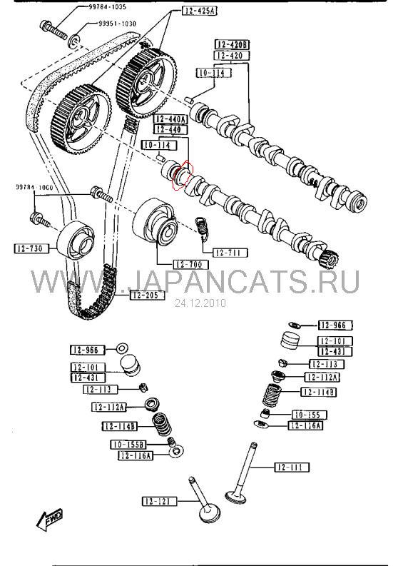

В общем история такая поменял прокладку гбц все собрал и теперь движок работает очень шумно стоит бряк в районе клапонной крышки ........
но есть один ньюанс на валу выпускных клапонов отломился кусочек шайбы в районе сальника может это повлиять на работу.........

что за шайба стоит на валу выпускном? Где и в каком месте? Не разу не видел.

отметил на фото оно не сьемное а прям часть распреда ......

я так думаю на бряканье это влиять не должно. Вал болтаться из-за этого не должен ,6-я крышка зажимает, да и все остальные тоже. Брякает со стороны ремней? Может болты крепления крышек пластиковых попутал попутал ,там вроде по центру короткий должен стоять.
Крышки распредов по нумерации поставил?как были ? верхом начала цЫфр к ГРМ?
 Заголовок сообщения: Re: Поменял прокладку ГБЦ загремел движок ???????? | мазда (mazda) форум
24 дек 2010 23:23
Кстати ,а где кусок?

снимай крышку КК и смотри в то место, где стоит сломаный вал. Думаю всё станет ясно
