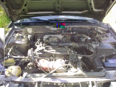

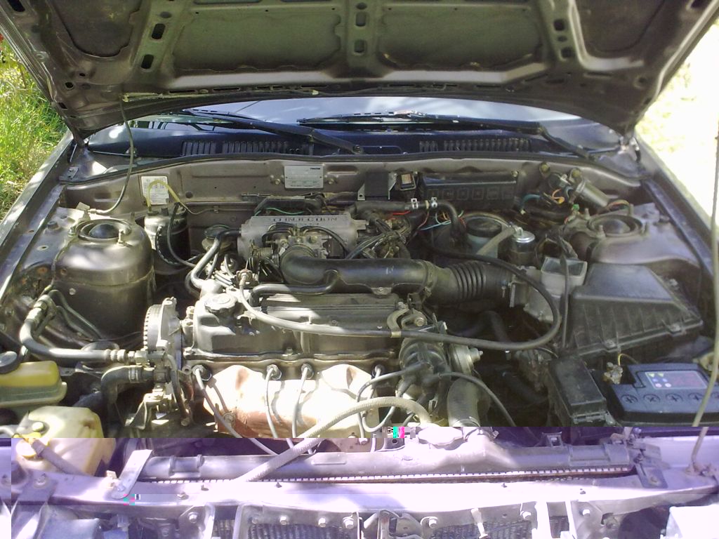

Движка
Комментарий к файлу: Движка моей ласточки
5.jpg [ 149.84 | Просмотров: 8591 ]
Люблю её...Mazda 626 2.0 RF-CR 1993 год
 Заголовок сообщения: Re: ЛЮДИ ПОМОГИТЕ ПЛИЗЗЗ | мазда (mazda) форум
17 янв 2011 08:32
Wanted18 писал(а):
Движка
А что эт такое,возле датчика атмосферного давления,на переборке?Часом не коммутатор? :)

Потому и спрашиваю!Причины все твои больше к зажиганию подходят,а железяка эта ну очень похожа на коммутатор от жиги-ты уж уточни :)

про датчик гуголь расскажет,а железяка вот эта

У тебя не ФС и не ФП движок)))чтобы комутатор был внутри трамблера, там стоит другаяприблуда, которая внешне напоминает комм-р, но она только посылает в мозг сигна о положении распредвала, те положения первого цилиндра.А коммутатор должен стоятьвозле стойки, за мафом на рисунке, там два штекера + один провод с трамблера(центральный). Если снять всю железку, то там можно увидеть ком-р с надписью J220 или типо того, митсубиси.

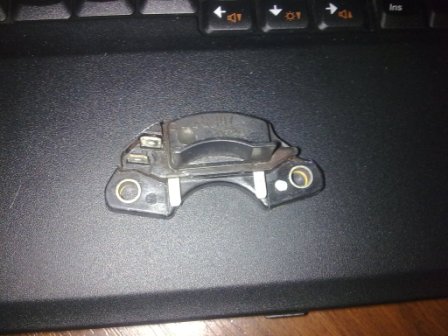

Артуриус
да нет, на FE внутри трамблёра коммутатор, вот так выглядит
и идут провода от трамблёра на катушку зажигания
0139.jpg [ 30.7 | Просмотров: 8526 ]

Хрень на рисунке это просто реле зарядки,с российской классики,там уже зарядку переделывал предыдущий хозяин.Машина у меня с августа 2010 года.Возле стойки я понял что там же вроде катушка зажигания,или это и есть коммутатор?Эту лабуду вобщем я не менял ещё.

ПтИц писал(а):
Артуриус
Вот у меня такой же коммутатор,потому как эти трамблёры знаю:с отцом на его машине коммутатор меняли.Сегодня перекину трамблёр с отцовской машины на свою,если не поможет буду пробовать менять катушку. :)
Адуреть местечко выбрал! :crazy:
Всёж это похоже на зажигание,оптимально-взять на пробу катушку и трамблёр,начать с катушки и естественно разъёмы,контакты,провода :)
