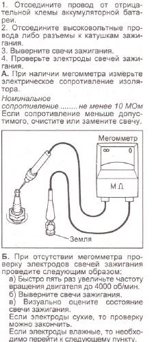

А вот из мануала
Sve4i.JPG [ 29.58 | Просмотров: 2450 ]
что не так?

А смысл, если у тебя все время приходит в негодность свеча на 3ем цилиндре, что ее мерить, надо устранять причину. Вряд ли тебе все время попадаются бракованные свечи

Спрашивал и у родних ребят- тоже не делают. Ну буду первим
А все таки проверка если написано японцами
 Заголовок сообщения: Re: Свечи и провода | мазда (mazda) форум
02 мар 2011 17:14
Почитай ветку про GD, там из столько всяких выдержек и далеко не все совпадает с инструкцией. Мозгоразрывная ветка :D
Так что не всегда можно верить книге
