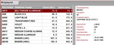

kdltt гарантирую, краска по коду на твоей машине будет отличаться. Краска выгорает даже под лаком.
(если только авто хранить в тёмном, сухом, прохладном месте, и оттуда её не вынимать то возможно она останется прежней :D )
Для прикола; тут спрашивали о коде 5А, на скрине настоящая формула от дюпонт.

walik45
Спасибо, любопытная инфо
А что там за система 600?
Вот полный скрин, со всеми системами от дюпонт (формулы соответственно разные а цвет одинаковый, просто разная химия (водорастворимые, и т.д.))

Круто. Спасибо :good:

Master GD
и че тебе это даст? до кучи могу дать если че рецептуру от Mobihel и от MaxMeyer...
