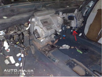

так и не сделал я в том году моторчик, т.к. зима кончилась) а в этом опять 25 ))) дайте пожалуйста схему где он находится :)
а на http://www.japancats.ru/ я не могу зарегиться чтоб посмотреть местоположение точное
 Заголовок сообщения: Re: замерзает моторчик у печки | мазда (mazda) форум
26 янв 2012 16:35
Сообщений: 370
Откуда: Пенза
По стрелке

снял моторчик, на тот момент уже он включался, я его подержал на морозе -12 свыше часа, подал питание он работает, разобрал, почистил, смазал... т.к. проблема не в нем, открыл управление печкой и выташил схему бегунка, которая дает скорости печке, схема была грязная, контакты черные, смазка на схеме была в плохом состоянии, почистил, смазал контактной смазкой. попробую поставлю машину на мороз, и посмотрю будетли он работать потом, самое интерестное, если не будет, что дальше смотреть)
