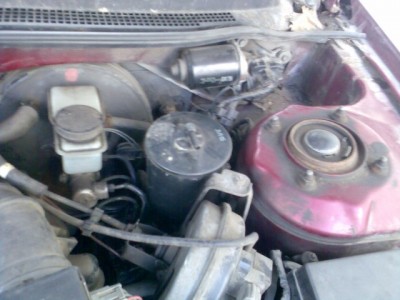

черный бочонок с неподключенным вверху соском(снизу два шланга на него приходит)а этот хз к чему идет и кудаюЗаранее благодарен.

Наверно адсорбер.

он самый

На фото не просто адсорбер, а неподключенный адсорбер :roll:

И куда это подключать или можно забить?

А что это рядом за бочонок, похожий но вакумник?
Круиз???

Да это круиз

На бочонок можно забить если рядом не висит трубки которая сама просится чтобы ее одели на бочонок.. Амурские тигры и подснежники переживут одну "неэкологичную" машину..
адосрбер имеет куда меньшее отношение к экологии, нежели ЕГР.
зачем нам пары бензина во впуске после остановки двигателя?
понятно что и без него можно жить, но если клапан исправен - я бы без раздумий подключил вакуум.

Да это круиз.Я так и не понял-забить на адсорбер или нет?Рядом всё смотрели-ни одного намека на неподключенный шланг и места куда этот сосок можно подключить.

Серега с Питера, а если не рядом? :wink: справа на впускном коллекторе, по ходу движения, трубка в районе электромагнитного клапана есть? если да, то доходит она куда-нибудь?
