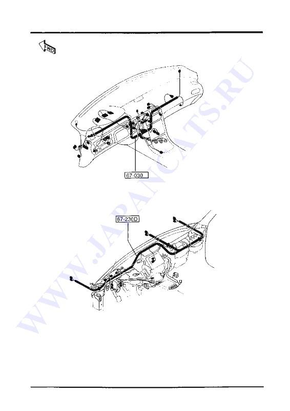

В общем, так и не нашёл я этот штекер... Всё есть уже почти - ПТФ оригинал есть, реле есть, кнопки нет, ну и фих с ней... тазовскую приспособлю... Но штекер никак не могу найти, будь он неладен :evil:
Вариант - кинуть с релюхи провод в салон не предлагать - и так знаю про этот вариант, пока питает надежда, что найду.
Как я понял из схем Экзиста этот штекер где-то висит на жгуте 67-030. Вот картинка:
панели.JPG [36.52 ]
Отзовитесь, кто разбира торпеду на GE - как добраться до этого жгута проводов? Что разбирать надо? :Search: Снизу заглядывал под торпеду - нифига не видно :o
Если кто знает где этот самый штекер - ещё лучше!

Значицца так! Сходил,поглядел!
Так как уже темнеет,много разбирать не стал,откинул только панель слева(она на клипсах) и посмотрел,что там у меня))))
Вот расклад:
Слева от руля у меня на панельке
1.Кнопка-регулятор управления положением зеркал заднего вида-белая фишка.
2.Задняя противотуманка-желтая фишка.
3.Передние противотуманки-зелёная фишка.
4.Регулятор эл.корректора фар-синяя фишка.
Общая косичка от этих фишек уходит в косу,которая в свою очередь уходит под приборный щиток.
Если будет нужно,завтра сниму и его,чтоб нагляднее видно было.
Пару фоток прилагаю.
ЗЫ:не прилагаю((((( Большой размер видимо. Могу скинуть на мыло.
Спасибо.

Алекс 626 писал(а):
Erraro, спасибо!
Если нетрудно кинь фотки на мыло man_and_cat@mail.ru :)
Прояснить бы как к этой косе пробраться :Search:
:friends:
Надо снять черную накладку на торпеде в которую вставлены все выключатели,а там сразу видно будет нужный штекер :)

denis
ты точно видел его там? Я эту накладку полностью не снимал, но подковыривал не видел ничего.. Надо попробовать ещё раз полностью снять

Алекс 626 писал(а):
denis
Точно он там есть,он идет на одном жгуте со всеми кнопками что слева от руля,если он существует то 100% его увидишь когда снимешь.

Спасибо Erraro за фотки!
Залез, всё разобрал - НЕТУ штекера. Теперь я понял, что его и не было там, код моей косы GA7F67030J, их там много разновидностей... именно в этой не предусмотрен штекер под ПТФ по комплектации. Следовательно искомый контакт я найду в разъёме, куда эта самая коса 67030 подключается, где-то внизу бороды... И оттуда протяну нужный провод.
Вопрос следующий, как к этому разъёму попасть, что снимать? Только центральную консоль разобрать?
