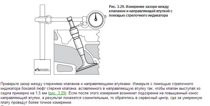

здравствуйте всем! такая тема поменял колпачки м/с из 16, были порваны 13 на вид они были как новые я ещё подумал что тот кто менял до меня просто их порвал при установке ну и короче поменял я колпачки ездил три дня и каждый день светил фонарём в цилиндры масла на поршнях не было, после опять сверху поршней появилось масло и стало жрать вот такие вопросы 1. как проверить исправность втулок если я менял колпачки загоняя в цилиндры сжатый воздух. 2.дайте совет при выборе производителя м/с колпачков и третье в экзисте почему-то колпачки идут на впускные и выпускные клапана они что разные я покупал одним комплектом
07032009213.jpg [ 70.98 | Просмотров: 4746 ]
где взять ещё такой прибор да и погрешность прописывается,а в сервис я не верю случая не было чтоб они не накосячили
