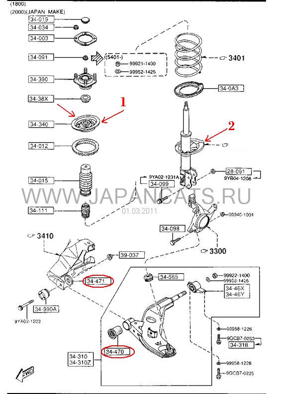

Доброе время суток уважаемые други!
Помогите пожалуйста разобраться:
1. Красными овалами обведены части переднего сайлента рычага. Вторая часть сайлента (которая № 34-471) - это просто резиновое кольцо с отверстием под втулку. Металлических частей нет. Когда перетряхивал подвес, то заказывал и их. Пришли точно такие же резиновые кольца (может правильней сказать - диски). Машина ловит (собственно говоря и ловила) каждую кочку с резкой кромкой и полицаев (если на них заезжать под углом в районе 90 град). Ощущение такое, что колеса отрабатывают назад. И вот-вот оторвутся! А грохот блин...! Гладкие ямки подвеска отрабатывает.
При этом, при движении ЗАДНИМ ходом - все отлично. При движении вперед с ускорением по ямам грохота поменьше, но тоже ж..па.
Передние и задние болты и гайки крепления рычагов, балок и всего остального протянуты насмерть (ну без фанатизма конечно ) Задние сайленты новые. Передние тоже. Стойки стабилизатора живые.
Есть мысль, что рычаги при встрече с препятствием "гуляют" на передних сайлентах так как кроме этих тоненьких резинок там больше нихрена, а зазор вроде есть (при этом втулки сайлентов прикручены будь здоров.) А одних задних не хватает. Монтировкой не диагностируется.
Вопрос! Должны ли быть вместе со вторыми частями сайлентов металлические шайбы??
Что интересно, ни на одной схеме это не обозначено.

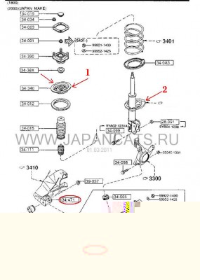

Также, про чашки пружин 1 и 2. Есть противоречия: на рисунках везде обе чашки выпирают наружу а по тексту - верхняя чашка должна смотреть наружу вырезом (обозначен стрелкой без цифры) - то есть наоборот. Блин Джамшут с Равшаном книги пишут чтоли?!
Что интересно, развал-схождение и продольный наклон при обоих вариантах в допусках (думаю за счет деформации опор стоек). Так где правда!!! Задолбался уже совсем.
Заранее спасибо!

Тут речь не о трещинках - подвеска просто отрывается вместе с колесами нафиг!!! Ездить невозможно. Задняя тоже козлила, но когда поменял аммортизаторы на каябы премиум (стояли два каких-то разных до этого) и заменил стойки и втулки поперечного стабилизатора - подвеска заработала как надо. Вот она сейчас трещинки чувствует (негромкие сухие удары), а в основном едет гладко. Поменяю сайленты рычагов и тяг - думаю еще лучше поедет.
Сейчас только она держит крен в поворотах, а передняя, где тоже все новое (амморты такие-же) скачет и грохочет.
Думаю что неправильно собраны были (от старого хозяина) стойки и не хватает стальных шайб на передних сайлентах. Ну об этом уже писал выше. А так же думаю нужно в правильной последовательности затягивать сайленты, о чем тоже нигдде ни слова.
Эх, была бы под рукой такая же машинко для препарирования... :evil:

Так стальных шайб там и не должно быть.

У меня номеров 34-990а и34-471 вообще не стоит и не стояла,может кто нибудь скинуть фото как выглядит деталь 34-990а на авто или отдельно?вторую понятно что не видно , а если резиновая шайба то и неважно.
Это точно? Ты самолично видел? Или исходя из схем?
Но, в любом случае, передок меня доканал окончательно - вчера купил веб-камеру. Прихреначу ее снизу, возьму ноут и покатаюсь позаписываю что там происходит ибо 2 мастера говорят что все Ок, а там далеко не так..
Даешь IT технологии в гайкокручение! :evil:

У меня вместо 34-990 стоит просто шайба, на вид как заводская, а 34-471 есть- это резиновая шайба.
34-990а - это обрезининая тонким слоем тяжелая циллиндрическая шайба. СтОит насколько помню под 700 руб. ИМХО служит для целей виброгашения и название у нее какое то типа "инерциальная хрень" (на наших дорогах думаю не нужна). Такия наросты непонятные можно еще увидеть на подушках движка. А вот 34-471 и есть вопрос - там только резиновая вкладка или в паре с металлической шайбой (так как место на втулке сайлента еще есть)
А фоты завтра постараюсь. В гараже хабар старый.

34-990 - даже не знаю, есть ли там металл внутри. Я когда закручивал подумал, что это просто резиновый демпфер :) как раз для виброгашения, 34-471 - у меня простая металлическая шайба, которая сжимает сайлент и убирает зазор. Последовательность сборки: 34-46, потом ставишь шаровую, потом затягиваешь 34-470. Да и еще комментарий к схеме - ставить эту шайбу 34-471 надо сзади сайлента (по ходу авто), спереди выступ есть и так.
ООО! Так-так-так! Уже теплее :)
34-471 это расходник-резинка.
Короче, с этим все понятно. Ставим саму резиновую 34-471 (у нее специальная рельефная форма поверхности, которая плотно ложится на выступающую переднюю часть сайлента), а потом стальную шайбу с внешним диаметром не меньше (а лучше чуть больше) чем 34-471, а внутренним равным диаметру втулки сайлента.
Толщину стальной шайбы подбирать минимизируя зазор между рычагом и стенкой посадочного места чтобы убрать продольную составляющую перемещения рычага.
По хорошему, перед этим нужно немного раздвинуть боковые стенки посадочного места, чтобы запихнуть туда рычаг с этим бутербродом.
А вот с чашками то как все-таки?! :)

Да 0030, примерно так, как ты сказал. Со стойками не знаю, не обращал внимания, мне рычаг только нужен был :)

Короче, вчера купил стяжки пружинные.
Поеду накуплю шайб (хорошо что старый рычаг с сайлентом и резинкой есть). И если ща дождь не вшпарит, то буду лечить. Разверну верхние чашки на стойках и подложу шайбы куда надо.

По поводу 1 и 2 чашек ,если я все правильно помню,то под конец пружины на ней есть углубление ,поставить неправильно просто невозможно(ну если только очень захотеть).

Короче, повернул верхние пружинные чашки как на рисунке (выпуклыми частями в одну сторону с чашакми аммортизаторов) и машину не узнать! В моей книге и электронных мануалах походу неправильный перевод - надо читать не "вырезом наружу", а выпуклой частью наружу. "Вырезы" (натуральные прорези) на верхних чашках сейчас ВОВНУТРЬ.
Теперь осталось шайбы подобрать и вкрячить в передние сайленты :)
to 25demid
Шаровые и наконечники в поряде. Слева новый рычаг от Киа.
to kdltt
На моих стойках верхние чашки и резинки плоские. Верхний виток имеет срез под плоскость.
А в нижних чашках аммортов действительно есть налив и резинки соответствующей формы лежат.

Карбофос писал(а):
0030 фотки стоек не делал?
К сожалению на это не было времени. Весна в Геленджик пришла - дубак и снег срывается :) .
Да и на опыт ремонта это не тянет как-то. Скорее ликвидация собственной безграмотности :D
Стойки один-в-один с тем что на рисунке выше. Если есть конкретный вопрос - отвечу.

to kdltt
А в нижних чашках аммортов действительно есть налив и резинки соответствующей формы лежат.[/quote]
Чуть в блудняк и тебя и себя не ввел.
На этих чашках есть метка(вырез) , она она на 180 град. креплению стойки к кулаку.
