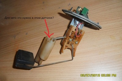

Сегодня снял бензонасос и заодно датчик, потому что мозги компасирует, стрелка постоянно прыгает и не понятно сколько в баке, может быть можно как нибудь почистить его или отремонтирывать?
Начал сливать бензин слил 20 литров, хотя по стрелке показывало 10, до этого пробовал пока не заглохнет, вообщем теперь выяснил что в баке остается 10 литров машина глохнет, насос не достает. Из за чего это? На насосе написано KL22. Сейчас поставил сеточку в растворитель 649. Откисает, так как глохла в правом повороте.
Прикладываю фото там ещё один вопрос.
Зарание спасибо.

датчик обычно состоит из 2х частей: поплавок для уровня и терморезистор для лампочки.
кстати исправная лампочка точнее поплавка, т.к. там износа фактически никакого не бывает.
вот собственно обе части на фото.

исправная лампочка
никогда не загоралась, даже не знаю есть ли она вапше?

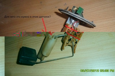

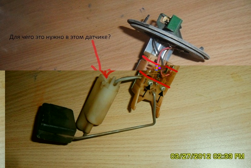

У меня тоже стрелка врала безбожно. Когда вытащил датчик, то обнаружил отпавшую желтую коробочку которая закрывает переменный резистор - обломилась одна из застежек и ослабленые винты (указаны черными стрелками).
SAM_1733_mod [800x600].jpg [ 100.8 | Просмотров: 3159 ]
Немного отогнул полозки на рычаге поплавка (которые собственно елозят по резистору). Винты дотянул, коробку пристегнул пластиковыми хомутами (красные линии), конечно не поверх проводов как на фото))
зы: еще надо обратить внимание на недырявость поплавка )))

а что это за полозки что елозят по резистору? если они из метала то это контакты, они должны елозить по нему
 Заголовок сообщения: Re: Датчик и бензонасос в баке, непонятно | мазда (mazda) форум
29 мар 2012 10:48
Зарегистрирован: 08 фев 2010 15:09
Сообщений: 191
Автомобиль: 626 GE FP Хетч
Так оно и есть. Как в реостате или потенциометре. Посеребрянные али позолоченные. Рычаг поплавка гуляет не только вверх-вниз, но от старости механизма и в поперечном направлении (чуть-чуть) и полозки-контакты подминаются. Из-за этого неплотный, а иногда и прерывающийся контакт. Вот тогда стрелка уровня топлива и глючит.

а т.е ты их подогнул к дорожкам?!!! я тебя не правильно понял!

Всё ребят разорался с своей проблемой. Всё работает.
Сегодня поехал к электрику, и давай мы с ним вместе сматреть, оказалось не было массы хорошей на одной из за клепок, которых там 3 вроде, из за этого стрелка и брехала, дальше стали выеснять почему лампочка не горит, оказалось что тот резистор который реагирует на темпиратуру!! то есть сам датчик в белой коробочке, я (очень удивился когда узнали что от темпиратуры зависит) отпаялся внизу. Припаяли все поставили, сейчас проверяю, жду когда лампочка загорится, должна вроде литров в 8 да? потом залью полный бак и буду сматреть за стрелкой.

если чесно то упустил слово, терморизистер. Ссори.
Если ты в курсе как он срабатывает? Вот был там бензин, вытек через эти три дырочки, и что темпиратура сильно изменилась чтоли?
Больше скорость меньше ям!)
30 мар 2012 11:21
все просто - по нему течет ток определенной величины, вызывая нагрев.
при нагреве его сопротивление резко падает, с десятков кОм, до десятков Ом.
последовательно с ним подключена лампочка на 12В (+, лампочка, терморезистор, масса).
в итоге пока он омывается бензином - сопротивление высокое и лампочка не горит, как только уровень падает ниже 9-12л - начинает нагреваться и лампочка соотв. зажигается.
он достаточно инертный, нагревается не резко, поэтому никогда лампочка не мигает от плескания, а вот при затяжных подъемах и поворотах - успевает зажечься.
