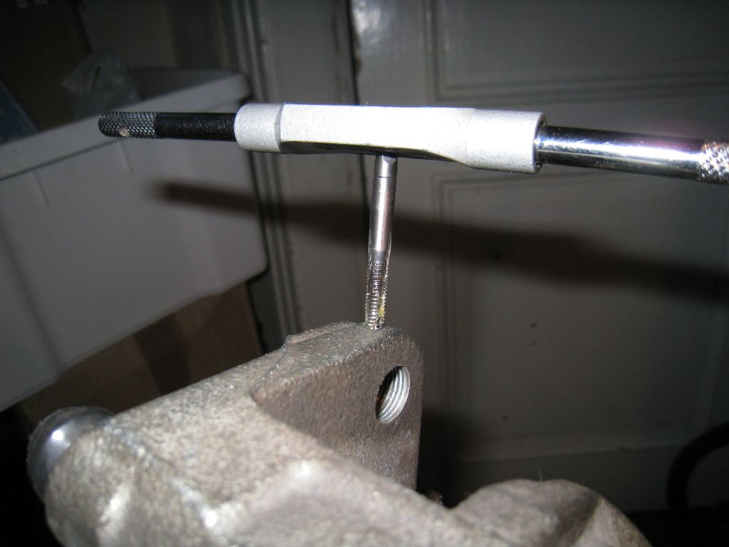

1.jpg [ 198.03 | Просмотров: 23525 ]

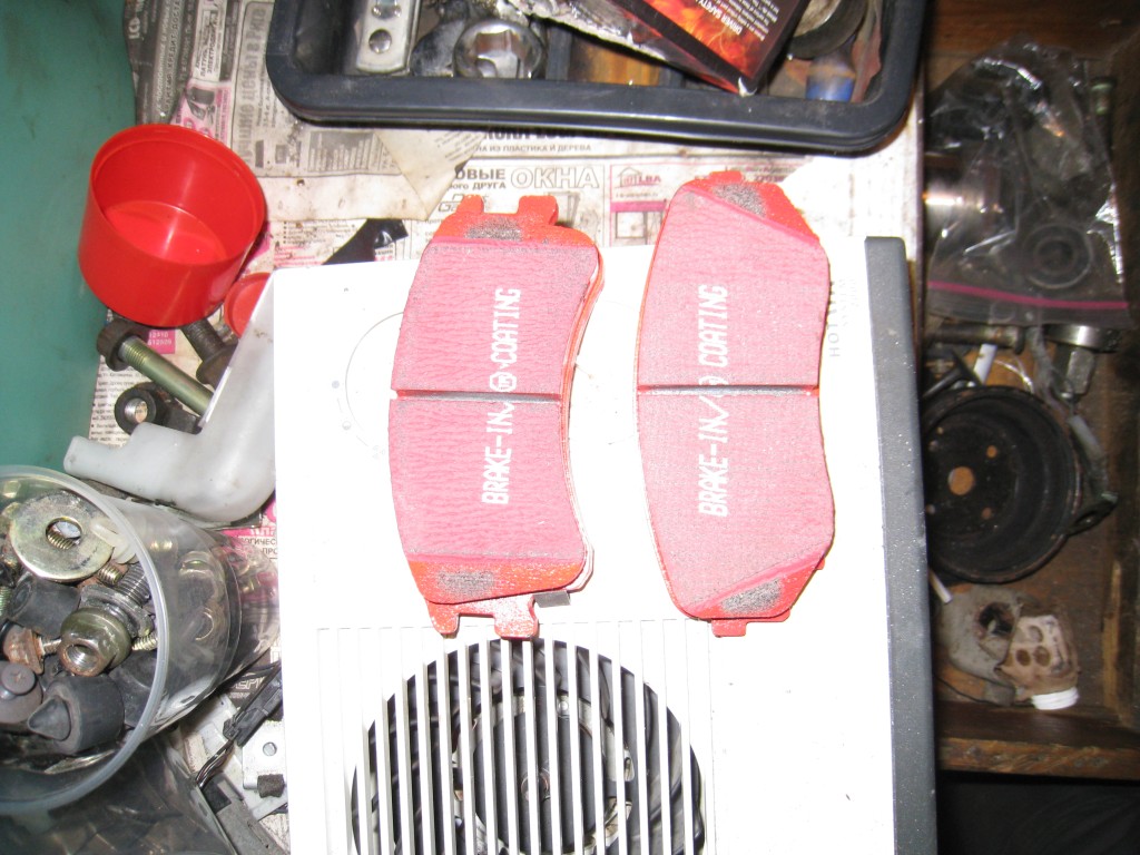

и большая колодка
IMG_5881.jpg [ 190.16 | Просмотров: 23525 ]

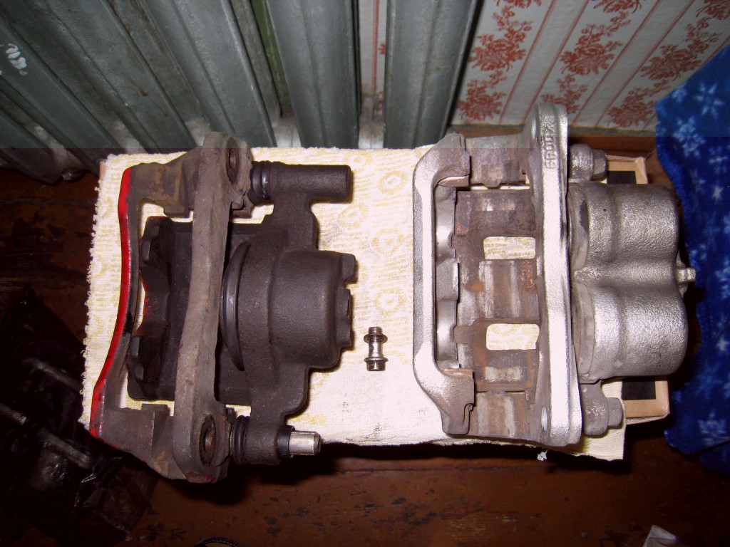

Суппорта CX-7 в отличии от шестёрочных оказались крепким орешком, очень помог любезно одолженный поворотный кулак (спасибо Intorionу), без него примерки на машине съели-бы кучу времени.
Предстояло решить несколько проблем:

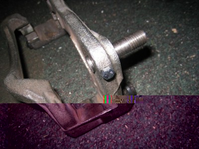

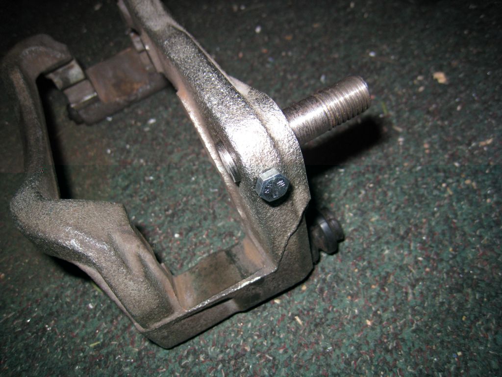

1) Как закрепить суппот? Межболтовое у этих суппортов такое-же как у наших родных (спасибо, о Мацуда), однако на суппортах болты на 14 мм, а наши отверстия в кулаке на 12 мм. Я хотел сохранить обратимость мода, чтоб в случае чего ставить обратно родные ГЕшные суппорта. Решение - в токарной мастерской были заказаны шпильки переходники, с одной стороны резьба 14х1.5, с другой М12.
Чтоб они не проворачивались в суппорте - были вкручены болты через рамку в шпильку.

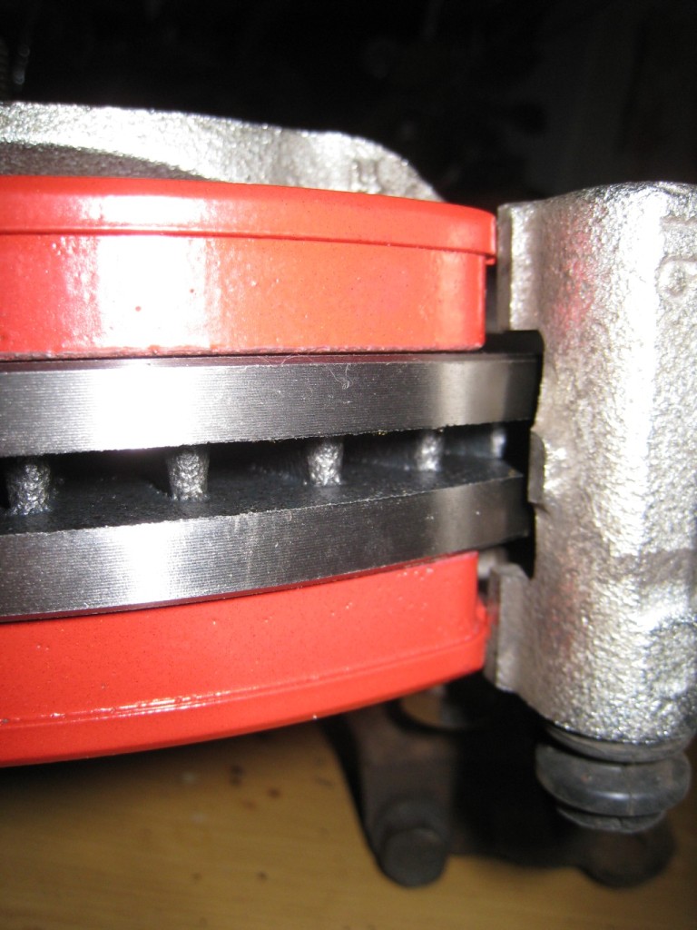

2) Тормозной диск, какой ставить? Методом проб и ошибок выяснилось что при таком способе установки суппота идеально подходит диск от Мазда 6 версии 1.8, 274 мм диаметром.
IMG_5782.jpg [ 156.48 | Просмотров: 23523 ]
Но...

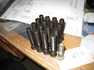

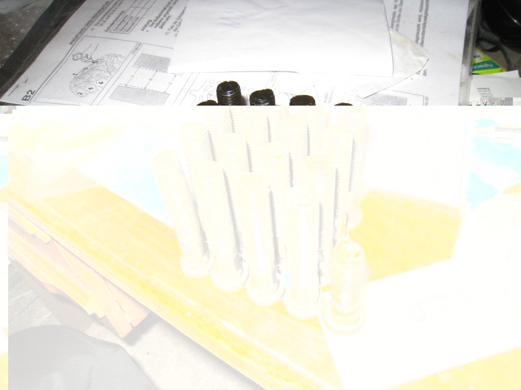

4) Выяснилось что с таким количество проставок длинны родкой шпильки переставало хватать. Тут процесс встал на несколько месяцев, потому как поиски удлинённых шпилек для ГЕ не увенчались успехом, их нету ни у нас ни на ebay. Была куплена б/ушная ступица, выбитые из неё шпильки послужили основой для замеров.
В итоге выяснилось что к нам должны становится шпильки от форд фокуса - таже резьба, те-же посадочные размеры. Был найден комплект удлинённых шпилек на 67 мм. Тут кстати пригодились мои нестандартные колёсные гайки, на 45 мм (против обычных 35-ти).
IMG_5683.jpg [ 172.12 | Просмотров: 23523 ]

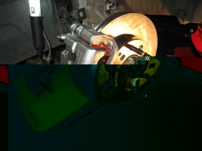

Тут всё было сравнительно несложно. Если не считать косяка с недостаточной толщиной проставки торм.диск/колёсный диск,особых проблем небыло.
Едиственное что пришлось ещё сделать - просверлить проставки, что-бы закрутить болт фиксирующий тормозной диск к суппорту. Напомню - такова конструкция М6 дисков, можно ставить и так - но будет звякать при торможении (диск проворачивается), у меня отверстие в ступице с нарезаной резьбой уже было (было сделано после установки М6 тормозов).
Диск ставится заодно с суппортом, т.е. сначала диск навешиваем на шпильки не задвигая к ступице. Затем ставим рамку суппорта и двигаем их вместе. После ставим колодки и одеваем сам суппорт.
Суппорта располагаем таким образом, что-бы штуцера прокачки находились сверху - для выхода воздуха.

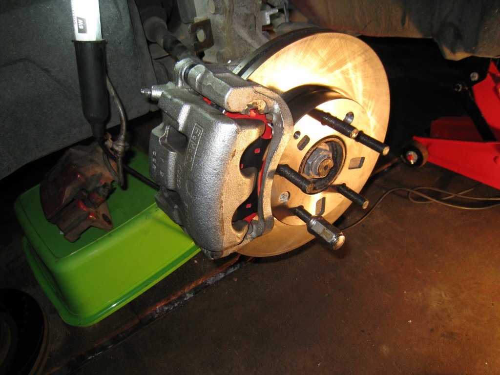

IMG_5894.jpg [ 176.18 | Просмотров: 23522 ]

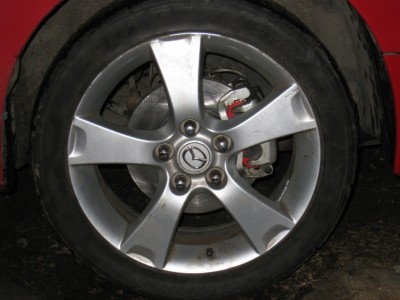

Вот так оно выглядит на машине, колёсный диск 17 дюймов
IMG_5929.jpg [ 146.54 | Просмотров: 23522 ]
По эффекту пока рано писать, во-первых не притёрто, во-вторых чувствую нужно тормоза прокачать ещё раз. Но судя по реакции водителей позади себя - потенциал есть.
Диски как можно видеть я взял в этот раз самые обычные, но колодки взял те-же что и на мод тормозов от М6 - керамика EBC Red Stuff.
Колодки пришлось заказывать через друга в Америке, это была отдельная долгая история. Забавный факт - делаются они в Англии, но в самой Англии для CX-7 продаются только GreenStuff, которые послабее.

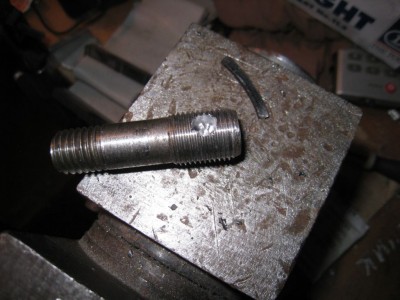

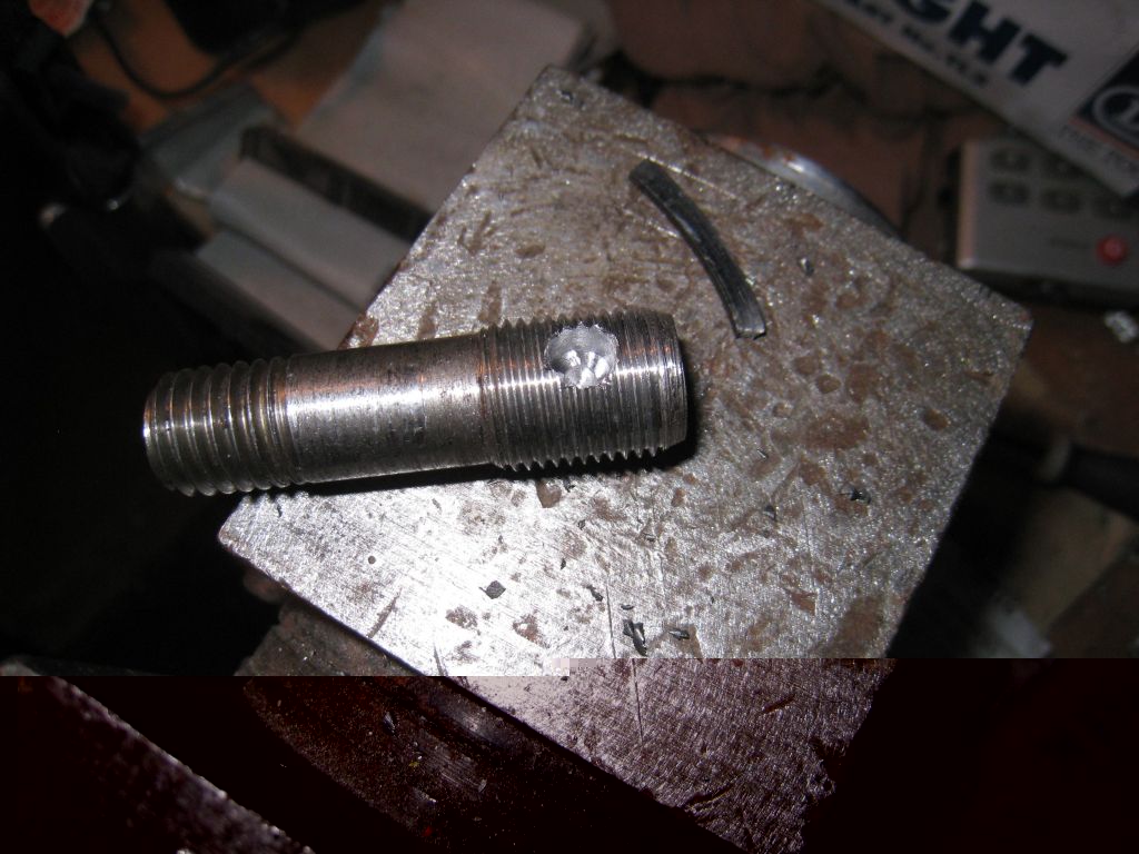

Шпильки переходники в деталях:
уже просверлено
IMG_5836.jpg [ 127.1 | Просмотров: 23440 ]
сверлим, нарезам резьбу
IMG_5845.jpg [ 69.07 | Просмотров: 23440 ]
вот так оно получается
IMG_5848.jpg [ 130.66 | Просмотров: 23440 ]
