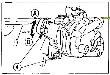

Выставил стробом УОЗ, вышел на 12 градусов, расход сразу упал до 10/100, но положение трамблера стало почти как на картинке, только еще ниже, осталось 2-3 мм до упора. На двух ГЕ ФС которых я осмотрел при 12 градусах он где-то посередине. + никак не могу избавится от детонации, которая начинается во время включения вентилятора и уже не пропадает, бенз разный лил, разницы не увидел.
.jpg [ 63.57 | Просмотров: 2193 ]

А после снятия перемычки метка убегает? Обороты регулировал?

lynx77 бегает, кмк так и должно быть
Sirob да заглушен. Кстати после заглушки вибрация на ХХ судя по ручке кпп почти ушла, а во время работы вентилятора ощутимо трясется.

То ,что такое положение трамблера, очевидно он просто неправильно стоит?
