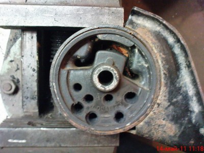

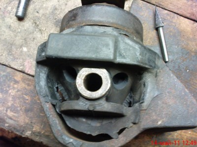

кому лень читать всё:
оригинальные задняя и правая подушки - геленаполненные, неоригинал - нет. Из-за этого тряска и вибрация на ХХ при установке неоригинала. Тряску можно свести к приемлемому уровню путем просверливания отверстий в резине. Примерно как на фото.
левая и передняя что оригинал, что неоригинал - обычная резина. Правда на FEBEST есть нарекания - рвется быстро.
back.jpg [ 152.79 | Просмотров: 13049 ]
right.jpg [ 189.86 | Просмотров: 13049 ]

о , как над ними надругались :) .
