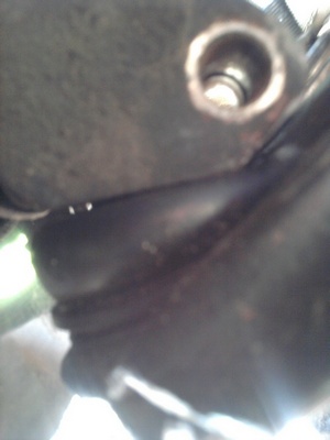

Привет форумчане.Были неурядицы думаю всю это перекроет мой косяк!
Менял ШРУЖы и открыл для себя много нового,особенно подводных камней.
У меня он не выходил (сволоч никак),пришлось полностью расколотить обойму.
И началось те ШРУЗа пришли не те, обменял,поставил эти,как родные, вот мож кому пригодиться "MZ-18A44 ШРУС НАРУЖНЫЙ 23+56+28".
Да кстати приразборке повредил пыльник шаровой,шаровая в хорошном состоянии и нехотел её терять и подобрал к ней пыльник,точней надел на старый,получилось неплохо,ездил весь день смазку невыдовело хоть её немного набил.
От москвоча встал как влитой как бутто так и было.
Комментарий к файлу: Пыльник от москвича.

asva вряд ли долго походит.

Посмотрим.Первый раз ставлю.Опыт теперь есть.

Сегодня прошол 350км полёт нормальный посмотрим ,что будет дальше,а насчёт пыльника от москвича офигенно себя оправдал.

да пыльник на шаровую от чего угодно можно тулить,лишь бы по размеру подходил,мне порвали на СТО,вобще пхнули с наконечника какого-то ТАЗа,как родной стоит.

Незнаю как от Таза но от москвича как родной,даже визуально посмотри,сам убедишся.

это не суть,лишь бы свою задачу выполнял.
друг даже шпильку с гайкой на ступицу галанта притулил от москвича :D стоит как влитая.
