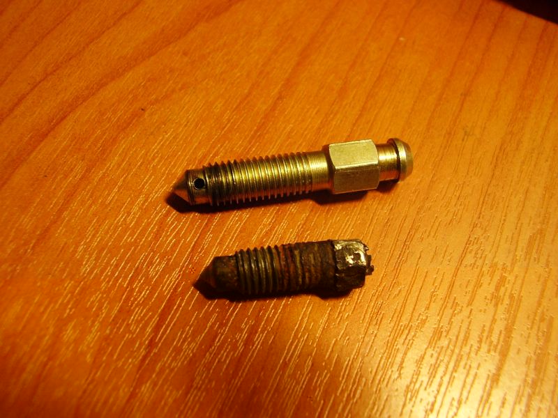

кому интересно: купил в купчино. малая балканская 59
зы. осторожней при извлечении прикипевших.
я один открутил струбциной (что на фото). второй сломал. торчало из цилиндра 2 мм. рассверлил отверстие 3мм сверлом под херню, у которой резьба в обр. сторону, как его... забыл.
в общем сломал и его. потом на работе мне приварили гайку на 8 ( в сервисе за такое не хотели упорно браться. советовали под замену суппорт). гайку свернул( приварили плохо). потом приварили болт на 8( болт говно - сломал). потом подточили немного вокруг штуцера металл и приварили кусок арматуре с рычагом. арматурина решает. вывернули. в общем поразвлекался...
Раз супорт был снят, разобрать его нужно было (что бы никаких резинок не осталось) и хорошо погреть газовой горелкой, и на горячую выворачивать той хернёй, которая с резьбой в обратную сторону :) (херня называется экстрактор)
суппорт был полностью разобран. после того, как сломал экстрактор, дошло, чно надо было греть. какой никакой опыт получил.

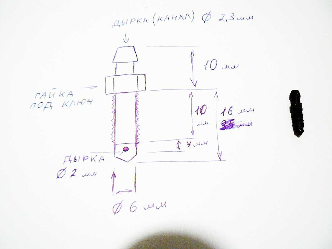

Доброго времени сутак. Народ а может ктонибудь может накидать эскизик? или хотябы сфотографировать такой штуцер, а то тут у себя залез а они на задних супортах обломаны. Покупать денег жалко, темболее что есть возможность вытачить! Буду примного благодарен!!!!

Смотри выше -там есть фото! Если тебя интересуют размеры,то завтра найду (у меня один старый есть,от задних дисковых тормозов GE)

Wal. Да интерисуют размеры! жалко 300р за него оотдавать темболее есть рзмеры! Буду примного благадарен если накидаеш эскиз:) особенно интерисует резьба и её длинна? :)

Lans45 может не очень получилось - рисовал от руки.В оригинале штуцер под ключ 7,мой совет - делай под 8 и шире,удобнее будет откручивать. А вот шаг резьбы я тебе не скажу - нечем померять.Диаметр по краю резьбы 7мм.
