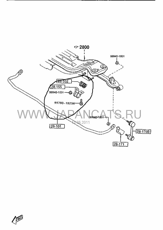

еще один возможно глупый вопрос...задний стабилизатор....к чему он крепится?на рыччаках понятно, стойки стабилизатора, а по середине как?к кузову или к задней балке?нашел тут изображение, немного не пойму
просто проблема в том что залез под машину, заднего стабилизатора со стойками я там в принципе не обнаружил))))))
чем опасна езда без заднего стабилизатора?
повышенными кренами в поворотах и как следствие - переставками задних колес.
крепиться он тем, что ты обвел - резинками к металлическим стойкам на балке, с обоих сторон.

а , значит я все правильно понял.....спасибо)))
