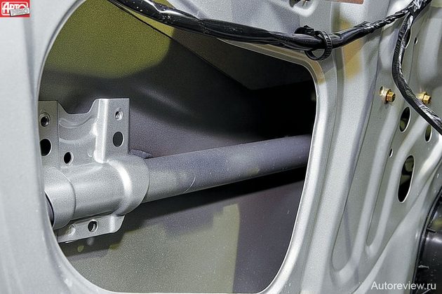

Что за труба, что-то у себя не припомню.

04 дек 2012 14:12
такого плана:

У меня такой нет, наверно на поздних моделях ставили.

а я первый раз вижу ее отсутствие.
95-96г есть, вроде и 92г должна быть.
что-то меня это пугает ,если честно...

У меня на 93 годе были.
 Заголовок сообщения: Re: труба-усилитель в двери 626 GE | мазда (mazda) форум
04 дек 2012 23:48
сегодня еще в одну смотрел - есть.
и в американке и в европейке...
05 дек 2012 06:04
Сообщений: 561
Автомобиль: mazda 626
Баллы репутации: 39
если мне моя память не изменяет....:
у меня справа двери родные - т.е. 93года - там труба есть
слева двери меняные (не мной, поэтому не знаю год их) - там трубы нет, но идет усилитель вертикальный.
на моей американке 93года - усилители, именно трубы, были!
Вот, у меня типа такого.
а у меня вроде совсем пусто, не увидел вообще никаких ребер.

У меня труб нету, двери родные... По вертикали усилители только. '92
