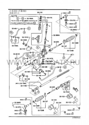

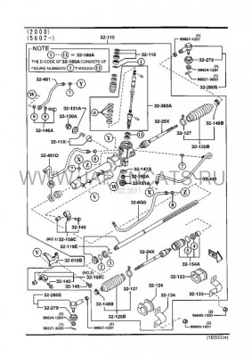

Был ли у кого-нибудь опыт установки рулевой рейки от 1,5/1,8 в 2,0?
Судя по схемам, разница у них в кронштейне одном и 3 трубки по-другому изогнуты.
Комментарий к файлу: 2,0

Комментарий к файлу: 1,5/1,8
1_1500.jpg [ 82.18 | Просмотров: 4342 ]

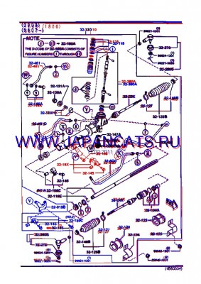

Комментарий к файлу: наложил друг на друга
2000+1500.jpg [ 190.37 | Просмотров: 4342 ]

Никаких принципиальных отличий там быть не должно.. по крайней мере я не замечал.. валяется сейчас рейка с Ф ВА, но с какого двигателя уже не скажу..

Рейки одинаковые, разница в кронштейне и изгибе трубки. Всё это легко переставляется со старой
