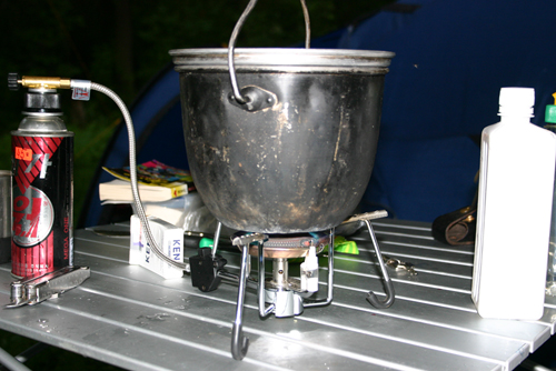

туристический примус с газовым баллончиком лучше всего.
и погреть, и яичницу пожарить.
ночью можно поставить плафон осветительный
и конечно как обычной газовой горелкой можно просушить и зажечь любые сырые дрова
вот у китацев есть такие ещё но в реале не видел ни разу
