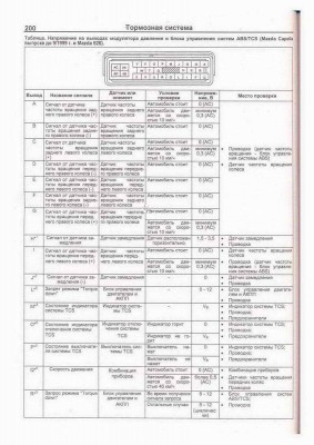

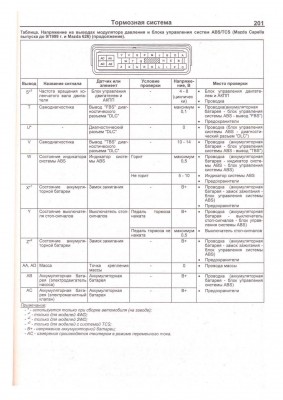

Вот еще тебе для проверки датчиков.

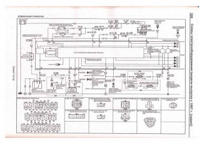

Спасибо громадное, как никогда кстати. После моих расследований у меня отказал спидометр. Думаю это поможет. А эта информация из книги? Может в ней есть распиновка комбинации приборов? Где искать спидометр.

Да, из книги
Mazda_626_Capella_1997-2002.jpg [ 159.25 | Просмотров: 7153 ]
