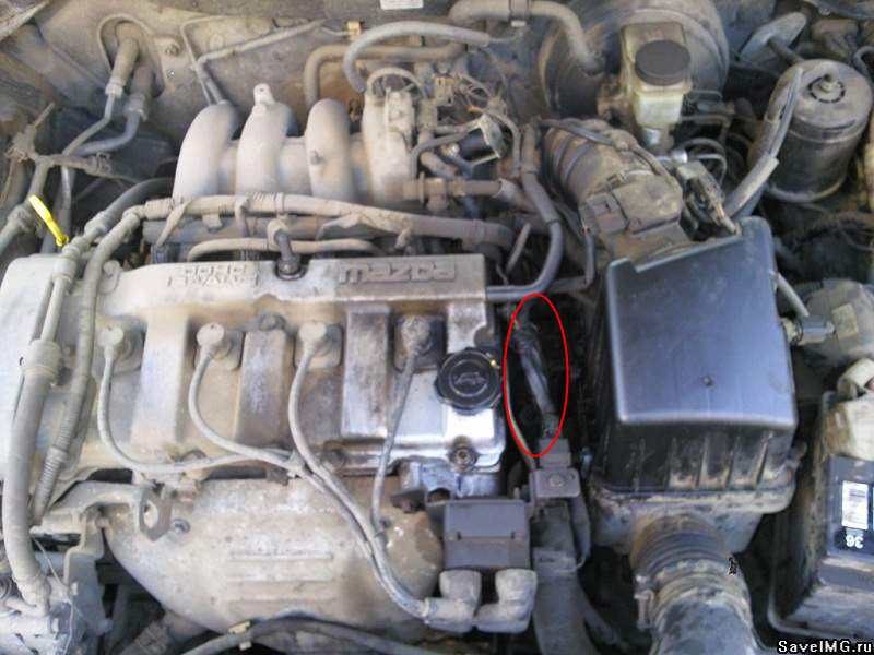

Ткните пальцем плз, где его искать?

вот под этим жгутом
32d35afa15b7b31854f717dfd4825c07.jpg [ 55.68 | Просмотров: 4034 ]

shrm писал(а):
вот под этим жгутом
Большое спасибо!

Точно такая же история была, ели бы не фотка shrm не полез бы там искать повторно - так жгутом закрыто, что не видно вообще.
shrm спасибо :)
