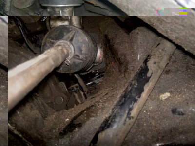

История такая. Текла рейка. Решил перебирать. Работа заняла 1.5 дня. После переборки прошло больше недели и появился какой-то стук (сразу понял что это рейка). что там может стучать. Подтянуть не снимая рейки не получиться т.к не подлезешь. Думаю завтра снимать. ЧТО И КУДА СМОТРЕТЬ ???? ПОМОГИТЕ СОВЕТОМ.

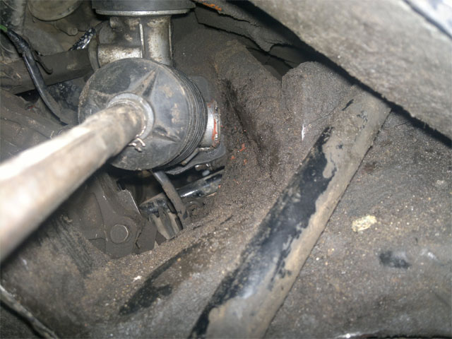

Интересно,интересно. Причё что когда текла ничё на стучала. При съёме не смог открутить рулев. наконечник, пришлось отрезать болгаркой(благо что один был в запасе). И после сборки такая ерунда. Непонятно одно что после вскрытия рейки она ходит какое то время нормально а потом появляется стук. Сегодня пробовал подтянуть рейку на снимая. Из под арки левого колеса.
Комментарий к файлу: 1
-1.jpg [ 98.73 | Просмотров: 6224 ]

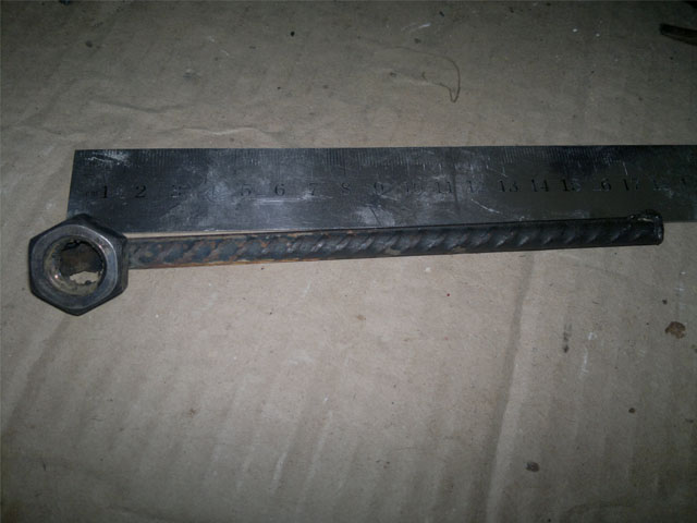

Для подтяжки был сделан такой ключ
-2.jpg [ 68.99 | Просмотров: 6224 ]
Подтянул так что руль вращается нормально, но обратно в поворотах перестал возвращаться. Т.е. чуть-чуть перетянул. и СЦУКО всё равно стучит.Хотя в принципе может и наконечник. Думаю на днях попробую подложить шайбу и затянуть посильнее. Потому что мне кажется что если и в нём беда то только в поворотном кулаке неплотно сидит наконечник. от этого и возникает стук даже на мелких неровностях дороги.
