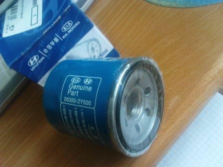

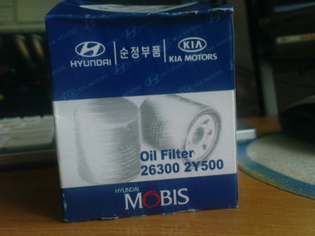

 Заголовок сообщения: Re: неожиданная развязка истории с ГК | мазда (mazda) форум
23 июн 2010 15:12
Сообщений: 450
Откуда: Волгоград
Вот есть ещё такой фильтр, ни кто такие не ставит? Стоит он 180 руб.
DSC00218.JPG [ 22.97 | Просмотров: 4872 ]
DSC00217.JPG [ 24.29 | Просмотров: 4872 ]
Ваз 2107 1997 г.в. продана
