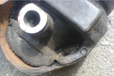

На сервисе сказали что на в моей Mazda 626 GE 2,0L 1994 вся в надрывах правая верхняя подушка двигателя и из за этого надорвалась нижняя центральная подушка которая компенсирует вибрации. Сначала думал заменить только нижнюю но продавец на рынке сказал что безполезно её менять если она порвана, она порвалась из за того что двиг криво стоит ибо на нее нагрузки никакой, сказал что сначала нужно верхнюю просевшую менять и только потом без всяких монтировок и домкратов должна установиться нижняя. Поехал я на разборку у нас в Харькове на Автоград и купил другую в вроде-бы хорошем ещё состоянии. Но почему то мне кажется что не такое уж у нее и хорошее состояние, по крайней мере свиду не лучше чем та что сейчас стоит. Собсна поэтому и возник вопрос а не халтуру ли мне впарили. Если кто знает отпишитесь плз. Если мало фоток или описания говорите, перефоткаю доопишу.
Жду оценки состояния.
зы. так как на форум нельзя заливать картинки больше 200кб а нормальное фото столько весить не может то заливаю фотки на сторонний сервис. Ссылки ниже.
https://picasaweb.google.com/1043336192 ... 6856115730
https://picasaweb.google.com/1043336192 ... 2774102882
https://picasaweb.google.com/1043336192 ... 2865791026
Надо уточнить - нижняя передняя или задняя?
На фотках вполне неплохая подушка.

Нижняя (не передняя и не задняя), а та что по средине в самом низу, вот фото
А по поводу этой б/у-шной подушки, меня реально смущает зазор внизу... больше никого не настораживает его вид? Реально резина отошла от нижней части металлического основания миллиметров на 6 (не означает ли это то что и сама подушка на 6 мм просевшая уже?).
Просто реально если присмотреться на новую подушку то на ней не видно там зазоров вообще...

Wez по нижней подушке сразу видно просел двигатель или нет, железяки должны быть на одном уровне, а боковая подушка на вид нормальная, надо смотреть еще переднюю и заднюю.

Привет, уважаемые! у себя обнаружил тот же зазор в 6-8 мм. подушку менять? если кто из вас заменил, отпишите про изменения, пожалуйста.
машина 2 недели без подушки стоит...
