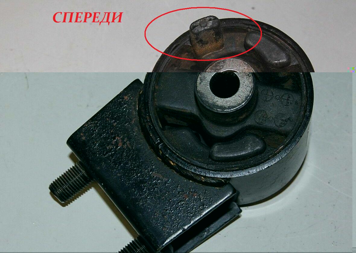

Добрый день! Подскажите как правильно ставить опоры передние ( направление). Разобрал , а как стояли не посмотрел :)

aler
22.jpg [ 122.45 | Просмотров: 6061 ]
Бородатый маздовод

Тьфу ты, и в правду, спишем это на новый год :D
В идеале, выступы на опорах должны смотреть наружу и назад, а как стояли у тебя никто не знает.
