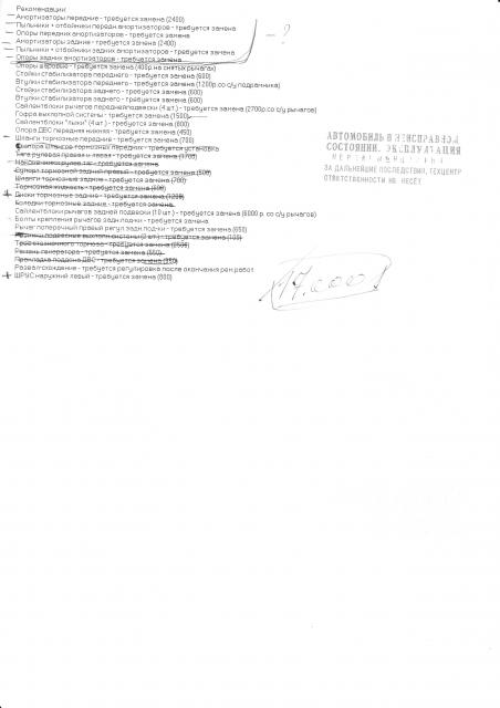

надеюсь все помнят как мне запихали два клапана в маслянный насос? нет? полистайте ........ после этого сам ремонтировался в гараже, пока не не потекла рейка, ну тут думаю ума до хера нада-отдал сервисменам (и спрашивается какого хрена дернул меня черт)....начну сначала, в прошлом году заменил наружний шрус сам покупал ASVA вроде, сразу хочу предупредить захрустел через пол года, ну я и катался потихоньку -замену откладывал на потом, тут потекла рейка, благо есть у нас многоуважаемый однофорумчанин........ни какой рекламы!!!!!!!!!! (да вовка эт короче :beer: ) купил, поехал в сервис, поменяли, кстати рейка от мх-3 подошла на бг слепую, даж руль как то легче крутится стал.............вооооооооооот....поехали дальше, выезжаю с сервиса, доволен до ж....(без выражений), думаю а дай я кружок вокруг калуги дам, музычку на полную, газ в пол......лечу 8) не долго летел, слышу стук где то в районе привода, музычку потише, тормоз жму стук пропал, накатом качусь-стучит, на скорости газую опять пропадает стук.....все думаю приплыли!!!!!!!!! в натяг до сервиса обратно потянул масю, всю дорогу думал что же это все таки, первая мысль шрус окончательно развалился!!! отдал охраннику в сервисе машину (уже было поздно) с тем учетом что они посмотрят завтра, на следующий день только к вечеру вызвали забрать машину в комплекте со списком неисправностей, список меня поверг в шок!!!!!!!! половина подлежала замене того что я менял мес назад, а именно шланги тормозные , колодки, саленты.......все бы ни чего, да вот спрашиваю стук то устранили? неа!!!!!!! у тебя там поллный трындец поставили печать "эксплуатация ТС нерекоменованна"!!!!!!!!! доехал до дома в печали в натяг так же, благо сервис около дома..... листал форум-ни чего не нашел......открываю яндекс :) пишу проблему :) не поверите, та же самая проблема у какого то маздовода на 626........http://mc626.ru/viewtopic.php?f=15&t=58 в итоге не затянуты гайки колеса!!!!!!!!!!!!! :) не поленился , даж комп не выключал, спустился,открыл багажник достал ключ......и о боже!!!!!!!!!!!!!!!!! гайки колеса ослабленны!!!!!!!!!!!!!! :ROFL: (и это я на этом колесе пер 140 по трассе когда оно застучало) :o гайки затянул, вокруг дома прокатился стука нет!!!!!!!!!!!!!!!! :good: хочу сказать одно!!!!!!! ЭТО БЫЛ ПОСЛЕДНИЙ СЕРВИС В КАЛУГЕ В КОТОРЫЙ Я ОБРАТИЛСЯ!!!!!!!!! знаете ли жить еще очень как хотся :(...... да простят меня модеры за столь длинный текст

После первых строк было понятно про затяжку колеса,нужно быть очень смелым человеком,чтобы при стуке в подвеске гнать 140.
Отзыв о сервисе в другом разделе у нас.Желательно писать в таком случае и контакты оного и свои тоже,чтоб не смахивало на анонимку.

так оно стало стучать именно на скорости 140 :oops: после чего я применил не замедлительную остановку прям на трассе. калуга, ул.глаголева 23, автотехцентр "альбатрос" тел не в курсе, в тырнете можна набрать, дак а я живу прям рядышком в 300 метрах за ним т. 89190386752 я!!!! :)

,это другое дело.Я всегда всем говорю,если что начало стучать,то первым делом проверь колёса.

Аналогичная ситуация.
Звонит приятель и рассказывает,что едет мол домой и вот такие вот стуки.Едет с работы,по дороге на работу стуки были аналогичные,скорость около100.Говорю срочно медленно останавливайся и проверь колёса.В ответ,а думаешь.....?Говорю останавливайся и потом перезвони.Звонит-откручены.С утра постеснялся позвонить,рано было.
Случай не первый и не последний,хорошо то,что хорошо заканчивается.
В твоей ситации даже не страшно то,что не затянули-бывает всякое.Плохо то,что похоже машину посмотрели,а косяка не нашли,причём своего же и вдобавок очень похоже на развод по ремонту,но тут не мне судить сидя за клавой и не видя авто.

Да уж эти сервисы, если что то делать, то в проверенном месте.
Можно список неисправностей покрупнее на фотохостинг? :)

сфоткать ну ни как, а на самом деле что фоткать если все исправил, колесо закрутил ивсе....... сегодня я правда опять потрепал нервы сам себе, поехал на работу утром и все равно что то простукивает на кочках, ну думаю надо ехать в другой сервис поднять машину и проверить самому, доехал до работы......поработал малость :) вышел думаю а дай я открою капот.......хрен там!!!!!!!!!! не открывается!!!!!!!!! не знаю как его закрыли но он реально не открывался, вдвоем с другом дернули за крышку открылся, думали ваще свернем все(я уже готов был на жертвы), дальше- стою смотрю, а дай думаю. покачаю посмотрю аморты в каком состоянии, и как вы думаете что меня ожидало? во время качания у меня центровые гайки которые на стойках прыгать стали :shock: :o , диагноз то же были открученны. теперь ни что не стучит!!!! специально по кочкам пролетел без музыки в полной тишине.......... а вот теперь скажите мне - нахера спрашивается откручивать стойки если меняли рейку? или это действительно развод был на ремонт? :o

вот после всего хочу еще вот что добавить.....есть у нас сервис , я про него как то рассказывал, МОСТ называется -но дорого там берут (оооооочень дорого), я у них сход развал делал всегда только, ну так вот ближе к теме. приехал я к ним как то год назад может больше чуть, сделать сход развал, они мне отказ пришили, из за того что у тебя ходовая и подвеска убита, так и ни че не сделали, пока ремонтировал менял стойки саленты и всю дребедень стер реально не поверите 2 комплекта колес, на поворотах со свистом шла...ну эт не важно, все сделал приехал и мне без вопросов сделали сход развал...............далее........ месяца два назад- лопнула пружина, менял сам, приехал в МОСТ дорогой сделать сход развал, спрашиваю ну что опять все плохо у меня? говорят ,нет все ок. сделали и я доволен уехал, и после этого всего вот этот сервис альбатрос сказали что все убито в хлам, но сход развал сделали и все нормально.........не тянет не свистит.....................выводы?
боюсь,дружище,что специально отпустили чтоб всё громыхало.Уж очень на это смахивает.
неизвестно что дороже в итоге обходится.Скупой и ленивый платит трижды.

Самое верное решение.Даже при условии,что механики порядочные,разный взгляд на одни и те же вещи очень помогает.

ну вот и все почти,был в другом сервисе вместе с мастером постоял под машиной и все наглядно видел, список перечислять не буду т.к. мы его и не писали, сегодня поменяли ШРУС (хрустел), шаровая слева немного стучала более того была сорвана резьба гайки, спасибо автосфере то что шаровые были в наличии поменяли сразу две.......................а продолжать больше не чего, рычаги саленты то что мне написали все в идеале, это не я сказал это мастер сказал.......... стойки....... нуууууууу, желательно заменить и то если уж деньги лишние будут........вот и все!!!!!!!! всем удачного сервиса!!!!!!
