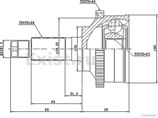

Кто нибудь считал шрус? Может подходит что нибудь от япы.
Если кто считал отпишитесь пожалуйста наружу и внутреннее.
Если еще какие размеры нужны для подборки пишите буду признателен.
Внутренний тоже интересен.

Диаметр кольца ABS внутр, мм
78
Диаметр кольца ABS внеш, мм
96.5
Внешний диаметр кольца ABS, мм
96.5
Внутренний диаметр кольца ABS, мм
78
Внешнее зубчатое соединение со стороны колеса
28
Внутреннее зубчатое соединение со стороны колеса
23
Диаметр прокладки, мм
56
Число зубцов кольца ABS
44
Вес, кг
2.312
Всем спасибо.Теперь будем сравнивать с какой япы подойдет
